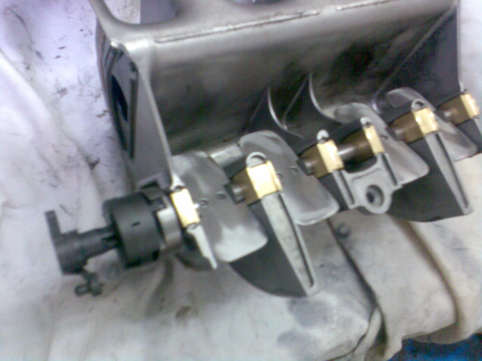

Ребята может кто сталкивался, изменяемый впуск, разобрал ресивер внутри пластиковая заслонка изношены втулки. Стук не приятный, да и боюсь как бы все это добро на оборотах в цилиндра не ушло. может кто лечил такие вещи?
Выбрось и не парься .Иначе в цилиндры вывалится и попадешь на ремонт головы и замену клапанов .
Лишние отверстия заглушить.
Меняй втулки

Ребята вибрасывать заслонки нельзя их нужно менять иначе расход топлива в городе до 18л на 100 у кого ета проблема обращайтесь на мой адрес igor.kozachuk@i.ua постараюсь помочь.
Ремонт происходит как на картинке
  • 5 месяцев спустя...
