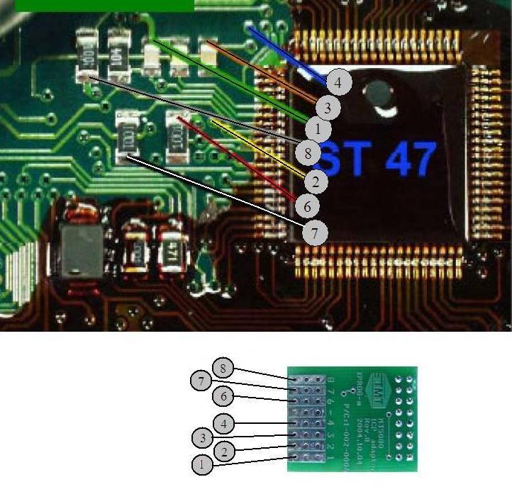

Odotech Опубликовано 13 октября, 2010 Опубликовано 13 октября, 2010 (изменено) Кто делал панель на BMW X5 2003г программатором X-Prog M внутрисхемно? Изменено 13 октября, 2010 пользователем Odotech
евгениий Опубликовано 13 октября, 2010 Опубликовано 13 октября, 2010 (изменено) Я делал ,и не только от икса,только иногда при записи,нового пробега,певый байт с первого раза не прописывается.Также раз икс попался сам 2003г,а щит уже 2005, а там уже 35080V6,сразу не увидел думал прогер сдох. А вообще совет ,перед снятием приборки лучше дамп бобром вычитать,если что потом можно им же обратно записать. Изменено 13 октября, 2010 пользователем евгениий
ALEX Опубликовано 13 октября, 2010 Опубликовано 13 октября, 2010 А вообще совет ,перед снятием приборки лучше дамп бобром вычитать,если что потом можно им же обратно записать. так и делаю, сначала бобер а уж потом остальные прелести, дигой и то в лет эту панельку.
