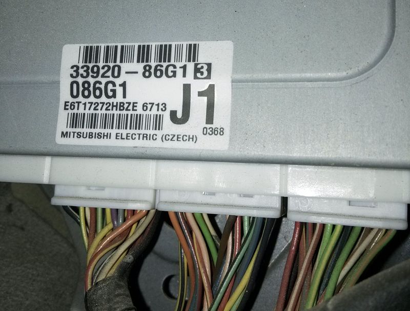

Здравствуйте. Подскажите пожалуйста, можно ли с помощью EcuFlash прошить Subaru G3X Justy 2006? Модель двигателя М13А, объем 1.3, 94 л.с. ЭБУ на фотографии. С уважением, Юрий.

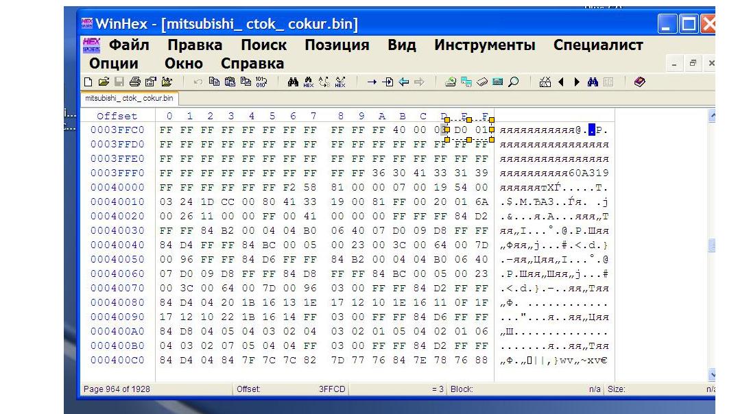

мне надо что бы имо перенисли с моей прошивки . не могу разобратся как подготовить файл для записи ecu flash перечитал тему сто раз не могу понять
Покупаешь прошивку и в любом HEX редакторе переносишь свой иммо он у тебя (D0 01) и сохраняй в следующий раз в bin .Вот образец
