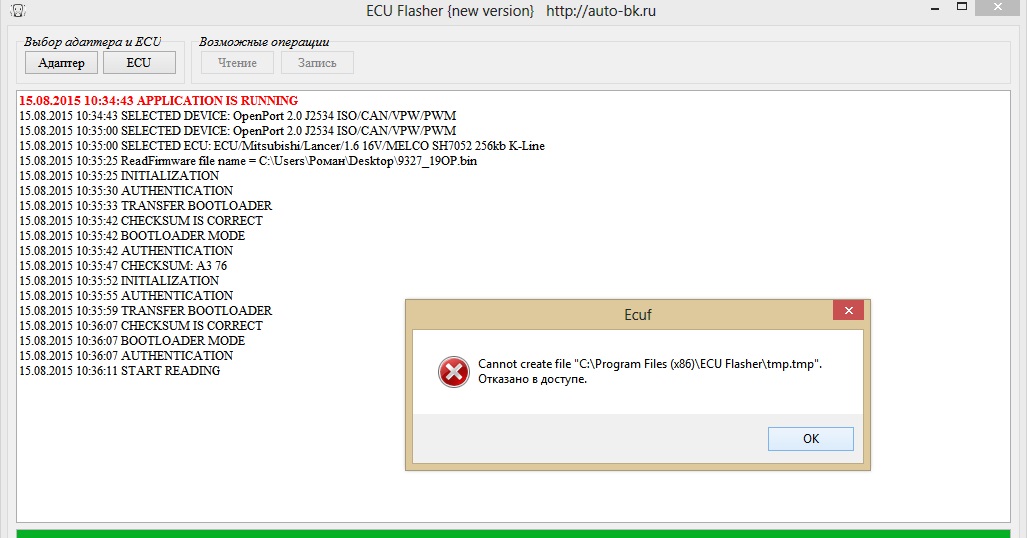

Пробовал и через тулбокс и через выбор авто,никак.Пробовал на авто.

TOOL BOX/ECU/MELCO/SH7052/MELCO SH7052 256kb K-Line AUX BOOT PIN вот что должно быть,  BOOT PIN обязателен.
В ошибке написано "не могу создать файл" В тулбоксе у меня вкладка с бутом.И ещё шей Экуфлешем,читает и пишет махом ,Синхры не забудь перекинуть

Экуфлеш делает влёт,флешером Алекса пробовал всеми доступными вкладками,естественно с бут пином,нифига.Собственно проблему как таковой нет,печалит просто наличие неработающего модуля,а работать гораздо удобнее им чем экуфлешем.

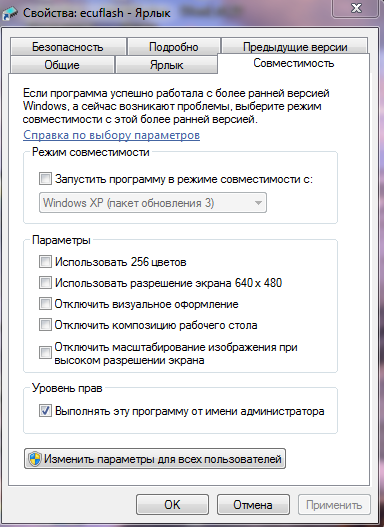

если бы работали с правами администратора - то бы не было этой проблемы,
http://windowstips.ru/notes/4121

Вот так примерно.
+100 .Без прав админа многие допы и на Экуфлеше не работают.
Спасибо большое,попробую.

Сегодня прочитал 9 ланс 1.6 мт.Запуск программы от имени администратора,вкладка тулбокс и в бой :bux:

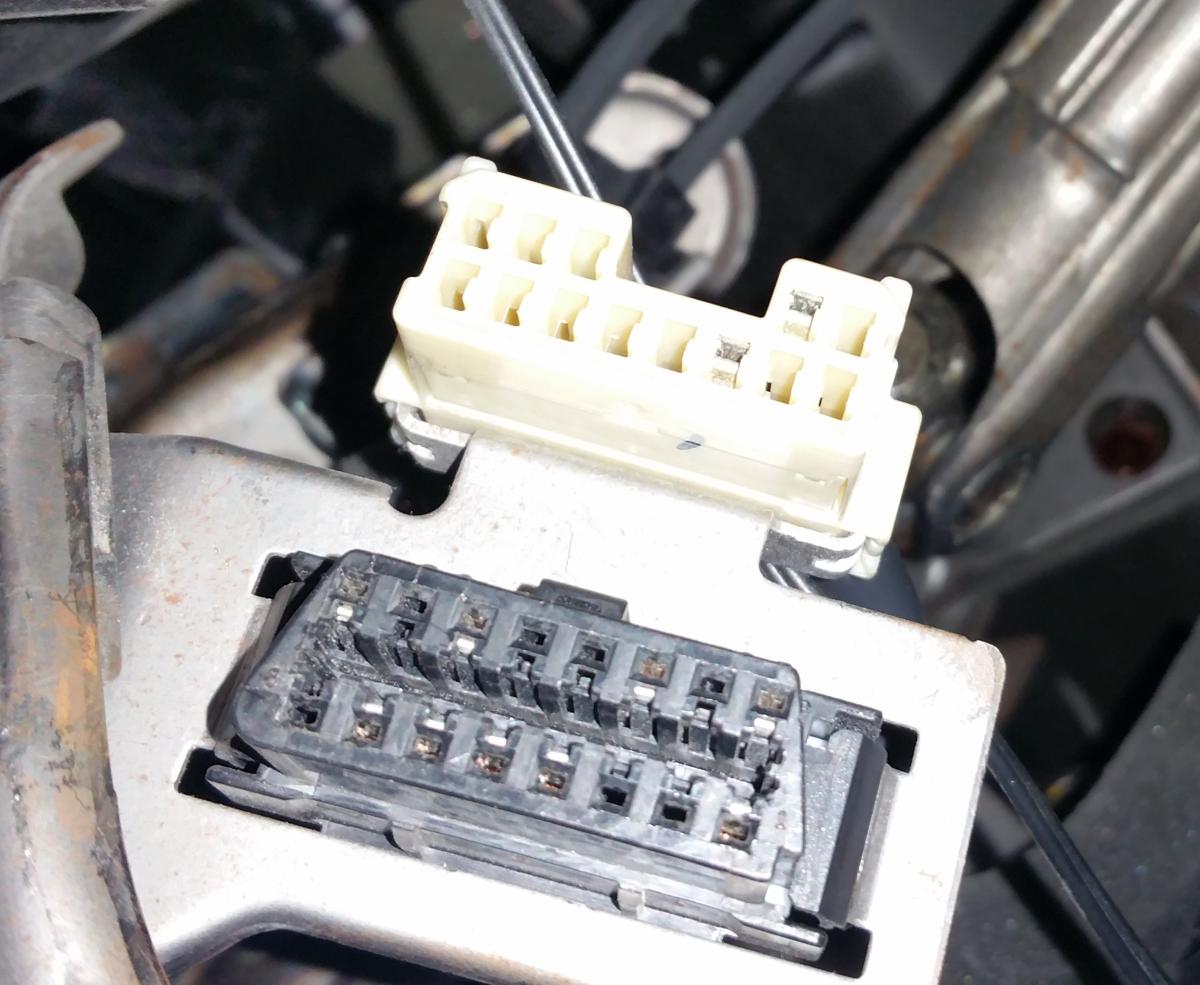

Подскажите пожалуйста где бут пин на данном разъёме. Там всего два провода, как определить наверняка?
Машина Outlander 2006 AWD Limited USDM.
Спасибо.
