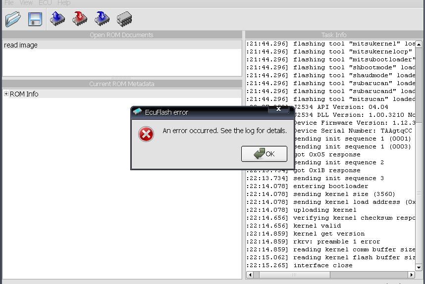

Ребята, подскажите. где косяк.....
Авто Mitsubishi Lancer IX, пытаюсь считать. а программа через пару секунд после начала выдаёт вот это:
Ну так прога сама написала, где косяк. Типа читайте лог. А в логе пишется что чтение идёт бла-бла-бла в кернел режиме. А 9 лансер читается в режиме Мицубутлоадер вроде....Сам то я их пишу пиасиней, там хоть нету этих заморочек с хмл и т.п.
Изменено пользователем Greys
Только что проверил, я ошибся - мицубутлодер - режим для 512 кб прошивок, а для 9 лансера - нужно мицукернелоср режим считывания-записи. И не забудьте подключить бутпин.
-бут пин подключал.
-режим выбирал такой: Mitsubishi 3rd Gen/EVO7-8 2001-2005
Правильно же?
-бут пин подключал.
Правильно же?
Да, совсем забыл, а на выбор режима влияет ли тип КПП?
(В подопытном авто стояла АКПП)
Неправильно,нужно выбирать не 7-8, а 9.
7-8 это для МКПП,
9 это для АКПП.
Правильно?
Ну в общем где то так.512 кб прошивки читаем-пишем как 9. А вообще не трудно же, если чтение не идёт, попробовать блок взять другой вкладкой...По к-линии угробить блок ну крайне сложно.
