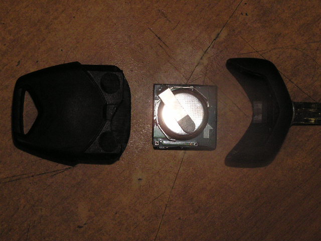

tiamat Опубликовано 18 октября, 2010 Автор Опубликовано 18 октября, 2010 А можно поподробней. Всем привет вот нашел на разборке ключ Смогу ли я б\у прописать туда и есть такая приблуда
renial Опубликовано 18 октября, 2010 Опубликовано 18 октября, 2010 на этом авто 4D67 на первом фото - не родной ключ , а силковский эмуль - если он новый , то ничего не выдет ! если уже ранее был прописаный - то можно попытаться . но не факт . на второй фото - прилада с помощью которой можно прибить ключ в авто , если она из последних выпусков , то поможет . ВНИМАТЕЛЬНО прочитайте инструкцию . этот авто без иммо сделать не получится ! А лучше отдайте знающим свое дело людям . проблем меньше будет .
tiamat Опубликовано 18 октября, 2010 Автор Опубликовано 18 октября, 2010 на этом авто 4D67 на первом фото - не родной ключ , а силковский эмуль - если он новый , то ничего не выдет ! если уже ранее был прописаный - то можно попытаться . но не факт . на второй фото - прилада с помощью которой можно прибить ключ в авто , если она из последних выпусков , то поможет . ВНИМАТЕЛЬНО прочитайте инструкцию . этот авто без иммо сделать не получится ! А лучше отдайте знающим свое дело людям . проблем меньше будет . Спасибо! Приблуда эта новая этот ключь был уже привязан к машине и работал щас не работает
renial Опубликовано 18 октября, 2010 Опубликовано 18 октября, 2010 еще раз пишу что это не тот ключ который вам надо ! это ключ с эмулятром от Silco т.е. с помощью силковской машины в этот ключ можно скопировать ранее запрограмированый нормальный ключ . но прописать его в авто скорее всего не получиться из-за наличия крипто-таблиц. так что ищите ключик который идет именно для этого авто , а не тот что у вас сейчас . и читайте инструкцию от красной коробки.

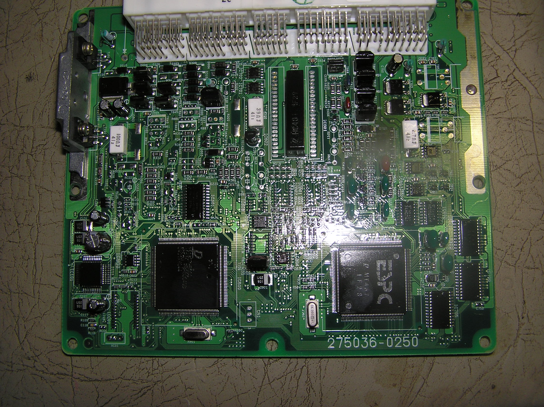

tiamat Опубликовано 25 октября, 2010 Автор Опубликовано 25 октября, 2010 Ну вот дождался я этой машинки выкладываю фотки блока чуть позже выложу дамп из иммо
skyn Опубликовано 25 октября, 2010 Опубликовано 25 октября, 2010 вот ещё да 4с там... штук 20 уже сделал.. даже 2006 года 4с попадались)))) и на фото не имик - а усилитель. имик в моторнике
tiamat Опубликовано 25 октября, 2010 Автор Опубликовано 25 октября, 2010 да 4с там... даже 2006 года 4с попадались)))) ?????? Как 4С все говорят 4В вот и чипы уже заранее заказал ИммО Я ПОСМОТРЕЛ ОН ТОЧНО В БЛОКЕ!!! Блин щас мне ещё ждать 4С чипы
