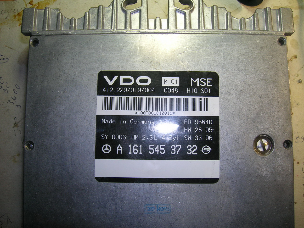

Ssang Yong Musso
похоже 1997
vin KPTEOB16SUP102883
притащили на галстуке
акумулятор в ноль
в придачу минусовая клема болтается на соплях
похоже соскакивала на ходу
зарядил баторею
попытался завести
заводится и глохнит
считать ошибки не получилось
14 контактный разъем
чем это чудо диагностировать,кроме дилеров?
проверил датчики ,проводку и питание
все впорядке
во время старта на форсунках и катушках сигнал есть
после старта исчезают
на замке висит катушка
есть подозрение что глюканула иммо
может есть у кого дампик от x24c02 но с автомобиля без иммобилайзера
или кто может удалит иммо
orlsn@mail.ru
c24c02 сток .rar
никто не хочет на путь истинный направить
похоже проблема не в иммо
проблема в керомической плате
всем спасибо за участие!!!

От Merca схема керамики не подойдет ??
