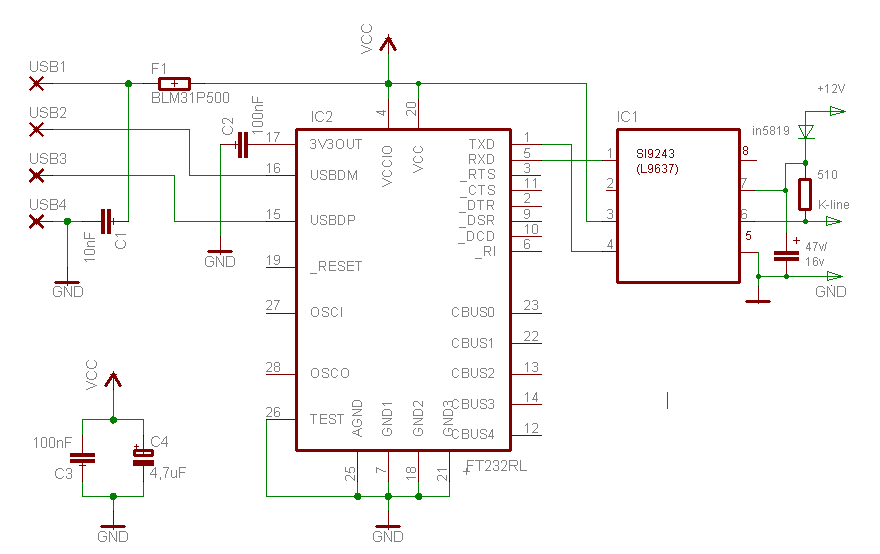

поэтому набрасал схемку на FTDI и буду его собирать !
ниже схема :
