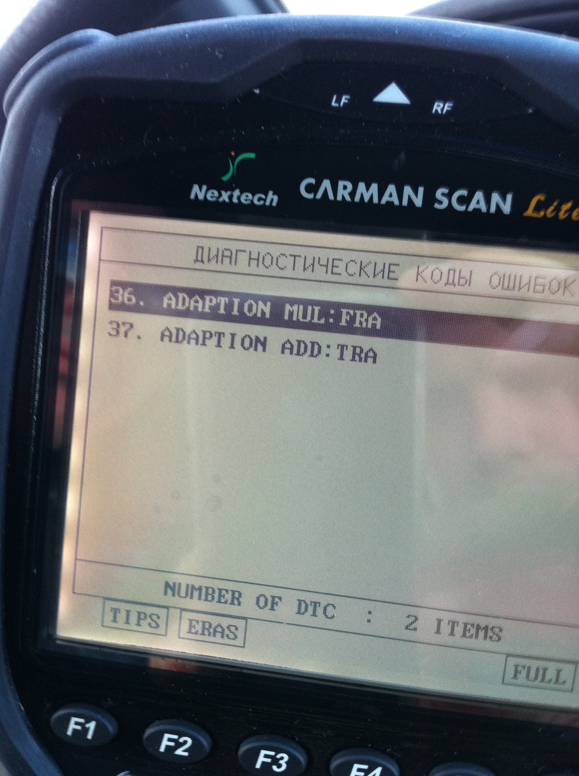

mr_Long Опубликовано 4 ноября, 2010 Опубликовано 4 ноября, 2010 Подскажите диагностический разъем около предохранителей в моторном,покажет ошибки,или к обдшнуму разъему стыковаться.
weber Опубликовано 4 ноября, 2010 Опубликовано 4 ноября, 2010 Подскажите диагностический разъем около предохранителей в моторном,покажет ошибки,или к обдшнуму разъему стыковаться. Через него только и делаю диагнозу,
mr_Long Опубликовано 5 ноября, 2010 Автор Опубликовано 5 ноября, 2010 Через него только и делаю диагнозу, Спасибо буду пробывать на днях
Kirill-G Опубликовано 14 ноября, 2010 Опубликовано 14 ноября, 2010 Это почему только через него. На некоторых моделях есть и ОБД-шная фишка. Через нее тоже можно диагностику делать, правде не все блоки доступны. Например АВС только из под капота...
namors Опубликовано 2 декабря, 2010 Опубликовано 2 декабря, 2010 Спортаж 97 г.в. диагностика из под капота.Что за ошибки?
Kirill-G Опубликовано 12 декабря, 2010 Опубликовано 12 декабря, 2010 Это ошибки по неправильному составу топливо-воздушной смеси. Выход за пределы допустимых адаптаций. Чаще всего подсос воздуха. Вообще неплохо былобы осцилограмму кислородника посмотреть и в какую сторону адаптации уползли. Если бедная, то берем балончик (например "быстрый запуск") и поливаем в районе впускного коллектора. Бывает еще через включение полного привода подсасывает воздух, но редко....
