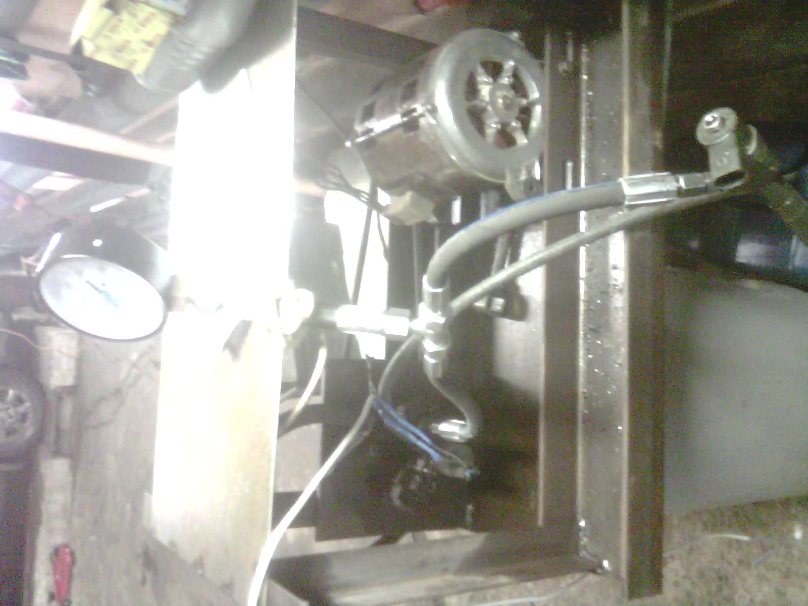

Вот стенд
сделан из электромотора и ТНВД от джампера
форсунки запускаются при помощи небольшой схемы, с возможностью изменения частоты и скважности тока
Все работает регулятор давления на насосе им регулировка давления (даже провернули один манометр в 600 атм
ищу тест-планы проверки форсунок поделитесь у кого есть такие
Интересует производительность по оборотам, потребляемость в токе и обратка по форсункам
делали и опробовали на форсунках с пьезоэлементом
было бы неплохо поделится опытом
заранее спасибо

Вот стенд
заранее спасибо

Вот стенд
заранее спасибо
Для такого стенда Вы их нигде не найдете,а даже если найдете какие нибудь(бесплатно точно нет) то не сможете на нём их реализовать...
