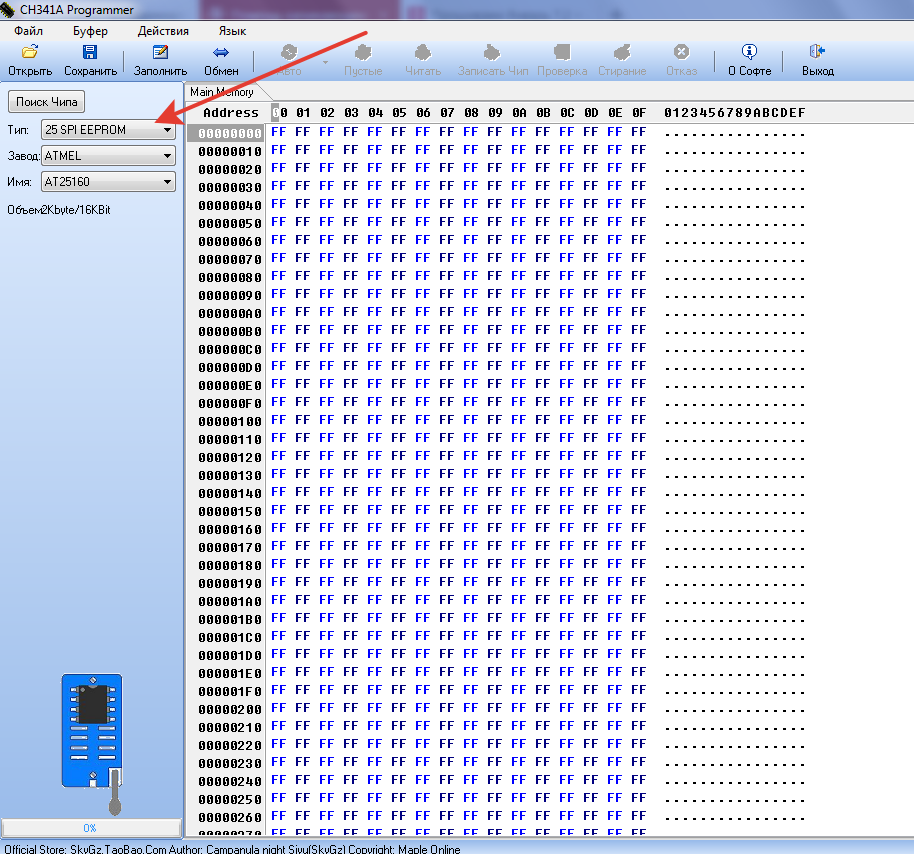

Отправлено 29 Январь 2019 - 07:03
CH341 для 24 и 95 серии. Версия 1.29. Появилась возможность выбора EEPROM или FLASH

Вы в 24 и 95 сериях собираетесь читать флеш? Серьёзно?

Вместо 25 написал 24 - бывает.
Flash - это про 25 серию,Просто в прошлых версиях данный пункт отсутствовал и по умолчанию стояло FLASH . Как В Pony, поставить 25 серию, а считать 95, не прокатывало.
А теперь читает и пишет 95 нормально, в настройках выбираешь EEPROM 25 серии и все работает как надо.

Если киты особо не заморачиваются рисуя менюшки, то вы то сударь зачем эту ересь повторяете.
