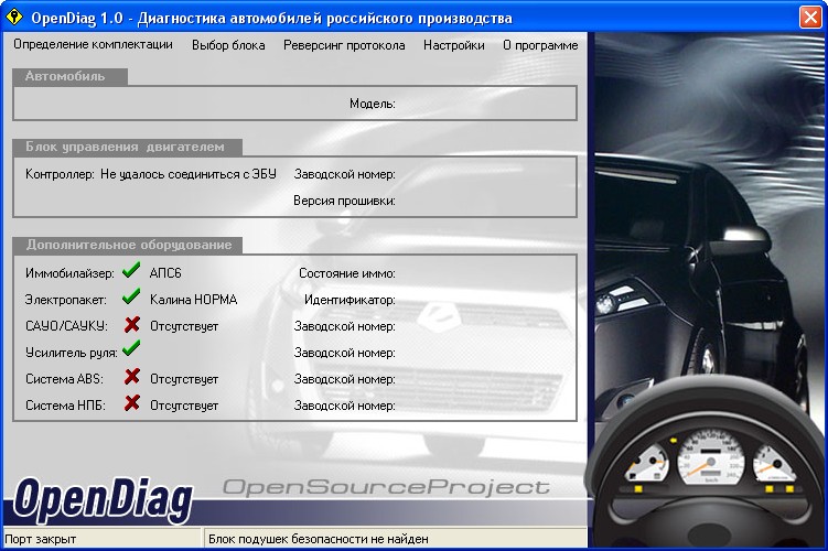

С БОШем на связь выходит неустойчиво. Состояние иммо (активно - неактивно ) определяется через раз:
Настройку программы под конкретный компьютер делаете?
Десятку с ЭБУ М73 вообще не определяет .Пишет не удалось связаться с ЭБУ.

Ну с электропакетом ЛЮКС - это моя ошибка. Уже подправил. В следующей версии не будет вылезать эта надпись на машинах где электропакета штатного нет.
По САУКО - о проблеме многих неопределяемых знаю. Сейчас определяется только 4 типа известных мне. А их намного больше. Прикручу к проге ведение лога, тогда постепенно можно будет базу пополнять.
А вот что не соединяется с М73 странно. По идее должен. Но этот вопрос проработаю.
Кстати для всех хочу уточнить. Настройку программы под компьютер нужно проводить в обязательном порядке. Без этого связь может быть неустойчивой.
Заходите в настройки. Жмете "Настройка параметров инициализации", ждете пока отработает, после этого обязательно "ОК", чтобы записались данные в конфигурационный файл.
Ошибка 12 - это ошибка выдаваемая блоком на неподдерживаемые запросы. Без логов опять же трудно сказать на что именно он ругается
