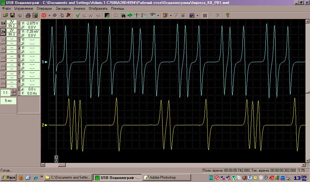

Притащили импрезу 1996 г.в. после кап ремонта двигателя, не заводится. Документаций накачал много, но моего варианта не нашел не в одном мануале, три фишки на ECMe. Висят две ошибки 12 сигнал стартера и 24 РХХ, РХХ не смотрел, а плюс со стартера на ECM приходит. ГР работает, давление в норме, искра есть, показание ДТОЖ верные. Если в дроссель брызгать быстрым стартом, то двигло схватывает. Питание и импульс на форсуны приходят, только вот длительность впрыска не более 0.77 мс почему? Осциллограмы с ДПКВ и ДПРВ снимал, но какие должны быть не где не нашел. Может у кого есть еще какие нибудь дукументации по данному а/м?
Если прыскает, дпкв не причем, бензин есть, искра (Чес смотрел?) есть, смотри фазы..
#3
Отправлено 26 Ноябрь 2010 - 23:15
Искру смотрел на глаз, но при подаче дополнительного топлива есть "схватки", а длительности в 0,77 м.с. явно недостаточно. Есть Постолограф, но на прокррутке стартером я не думаю что получу ясную картину о ВВ. Из опыта от ДПКВ при неверном считывании длительность ох как зависит...

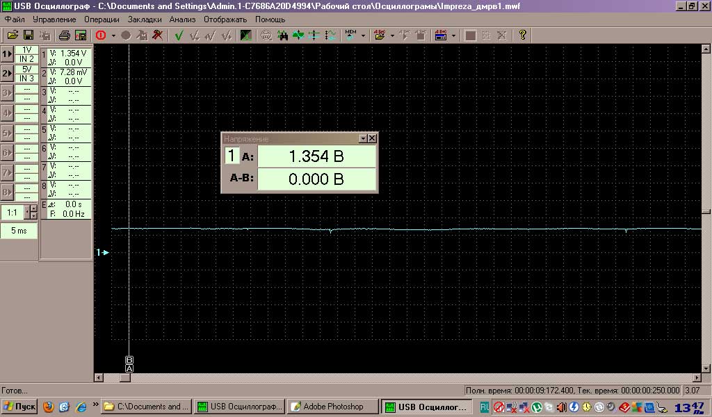

Повторюсь: Давление топлива, ДТОЖ, питания (искал по цветам проводов из других схем) в норме. Данных для проверки ДМРВ у меня нет, но при отключении не чего не меняется.

Прикладываю данные с заведенной машины (воздушно-капельным методом).

Impreza_ДПКВ_ДПРВ.jpg 112,5К

Impreza_ДМРВ.jpg 93,46К
