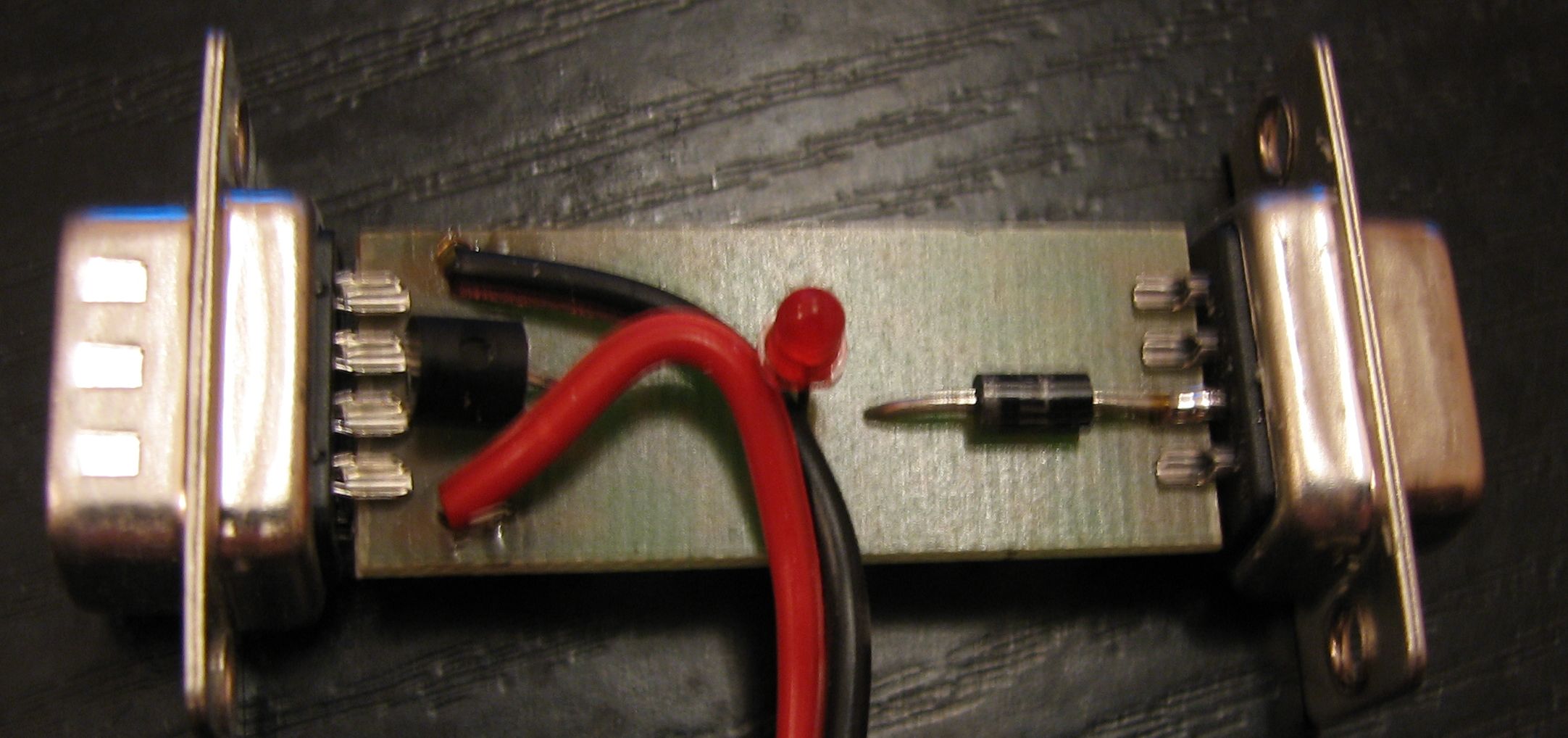

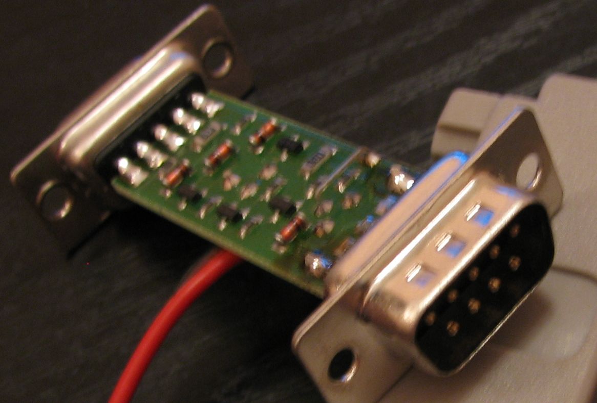

Сергей , кабель №2 "изнутри"IMG_1504.jpg.
Кабель комовский используется нуль-модемный .Разберешься?
Спасибо, качество фото не очень, разобраться было бы тяжело...... Но это уже и неважно, ибо образец уже разобран...
Он мне даром не нужен был, просто под рукой оказалось все что надо, а когда почитал его мануал и некоторые отзывы, посмотрел схему и понял, что одна из основных его проблем - небуферизированные выходы и невозможность изменения напяжения питания. Вот и хотел провести некоторые эксперименты в этой области, может понадобилось бы кому....
P.S. Разобрал по причине того, что выложенная прошивка на Атмегу оказалась учебно-тренировочной.
У меня были случаи данный прибор даже наши валил. Благо опыт и приборы решали проблему. только одна доска без епром АП осталась дохлая. Иномарки пробовал только те к которым есть дампы. Считаю работать данным прибором рисково.
Кабель нужен прямой удлинитель, или прямо в разъем без кабеля, а не нуль-модемный.
