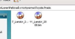

Проверти правильно перечитал пробег оригинал 215326 надо 153000
правильно, но наверное все таки нужно сделать swap !
Опубликовано (изменено)
Залил без свап пробег показал 340000 киньте правильный дамп пожалуйста
По моему калькулятору 152983 км.
340000 никак не должно получится
пробуй
и номер панели напиши если есть
11_Landcr_2008_swap.rar
Так сделай swap и залей в панель!! Пересчет верен только не в том порядке!!

С 34000 моя ошибка по спешки не тот дам залил . :2126126958458bce9a447b0:
Залил дам с swap и всё пучком спасибо :post-6:
