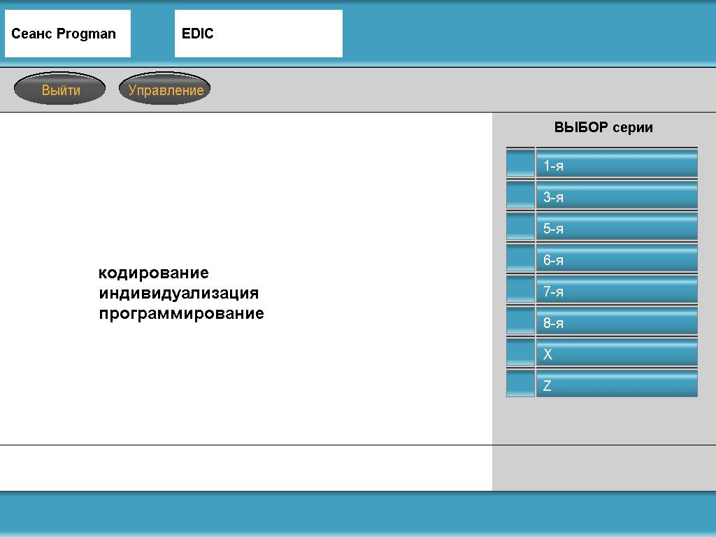

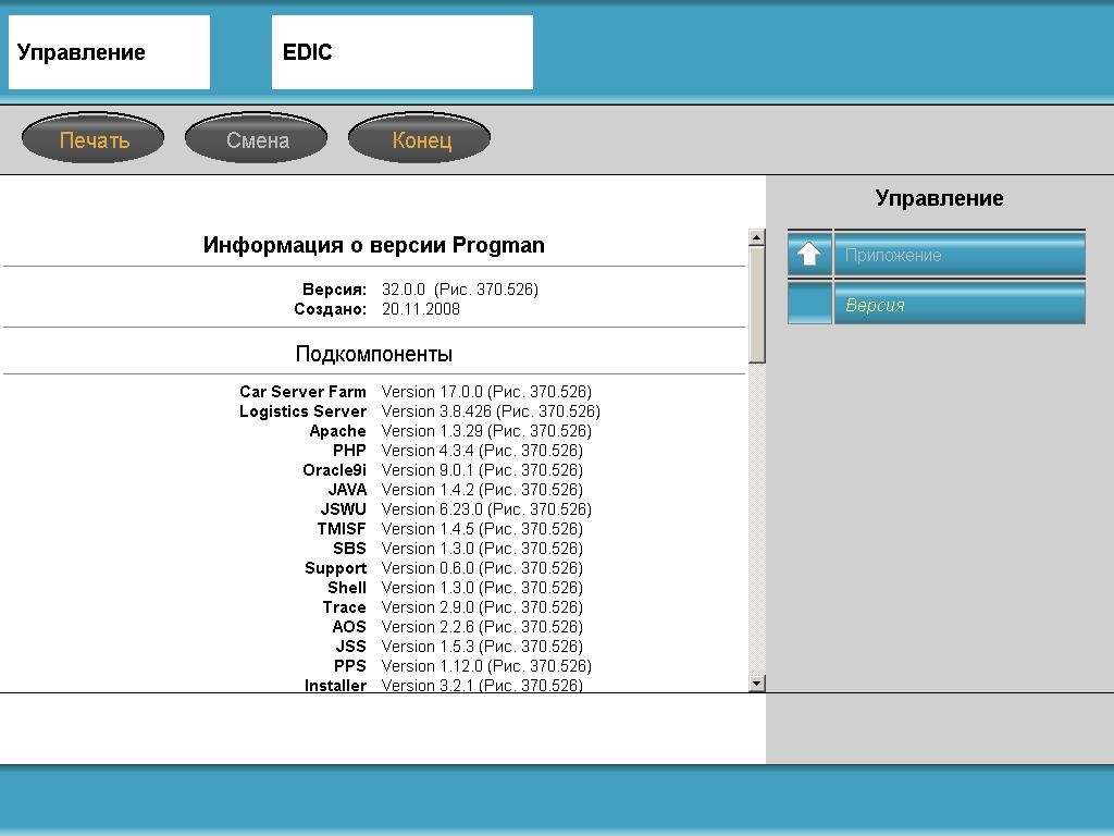

BMW Progman V32,EN-RU
Описание: Программа для программирования автомобилей BMW и Mini
Progman - это "Programming Manager" (Менеджер программирования), программа, которая позволяет одновременно программировать до пяти автомобилей различных серий и с различными уровнями интеграции. Количество программируемых автомобилей по всему миру составляет почти четыре миллиона. Поэтому появление новой программы - это значительный шаг вперед на пути оптимизации процессов программирования автомобилей в частности и общего уровня организации обслуживания на СТОА в целом. В исходном окне Progman можно сразу увидеть, какие автомобили программируются в данный момент, на каких стадиях находятся эти процессы, и на какое время механик может отлучиться. Кроме того, путем свободного ввода наименований каждый автомобиль можно наглядно соотнести с сеансами программирования.
Программная сервисная станция (SSS) с инсталлированным приложением Progman в будущем станет единственным инструментом программирования автомобилей у дилеров BMW. При подключении к компьютерной сети СТОА приборы GT1 и DISplus могут использоваться в качестве пультов для управления системой Progman. Администрирование SSS (конфигурация сети, рабочие настройки и управление интерфейсами) также осуществляется через пользовательский экран Progman.
Новая система Progman со второй половины 2004 года при обновлении программного обеспечения станции SSS может использоваться для всех серий автомобилей BMW Group. С помощью Progman они могут программироваться с самыми последними уровнями данных.
Обновление программного обеспечения Progman может осуществляться в режиме онлайн (JETstream).
Внимание!!! Расширение образов в формате .ISZ - это сжатый .ISO.
Для запуска нужен UltraISO
http://depositfiles....lders/709AEPVFA 6,54 Гб в 10-ти частях
Прикрепленные файлы
  • Прикрепленный файл  1.jpg   92,02К   354 Количество загрузок:
  • Прикрепленный файл  2.jpg   94,64К   334 Количество загрузок:
