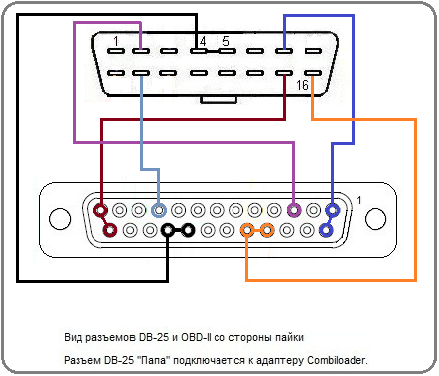

лёха12 0 Опубликовано: 25 июня 2015 Мужики добрый день может у кого есть схема распиновки кабеля пак v3 25pin на обд2, поделитесь плиз. Поделиться сообщением Ссылка на сообщение Поделиться на других сайтах
boudrouc 17 Опубликовано: 25 июня 2015 Держи Поделиться сообщением Ссылка на сообщение Поделиться на других сайтах
лёха12 0 Опубликовано: 25 июня 2015 Спасибо Поделиться сообщением Ссылка на сообщение Поделиться на других сайтах
