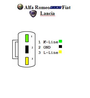

под капотом справа по ходу есть фишка. а сколько в разъеме (контактов) должно быть?

если год авто до 2000 - то разъем под капотом (справа по ходу движения смотри)
если с 2000 - то в салоне ищи

Машина 1999 года...под капотом справа есть разъем, но можно узнать сколько контактов в нем должно быть?

3 ,
к линия
масса
л линия

Спасибо, может еще и фото есть или схема?

Отправлено 20 Январь 2011 - 08:47
изучай, на форуме и прога для диагностики есть :ThanxSmiley:

Спасибо за схему, прога у меня в принципе есть, только регистрация нужна, вот нет только шнура и адаптера)))
