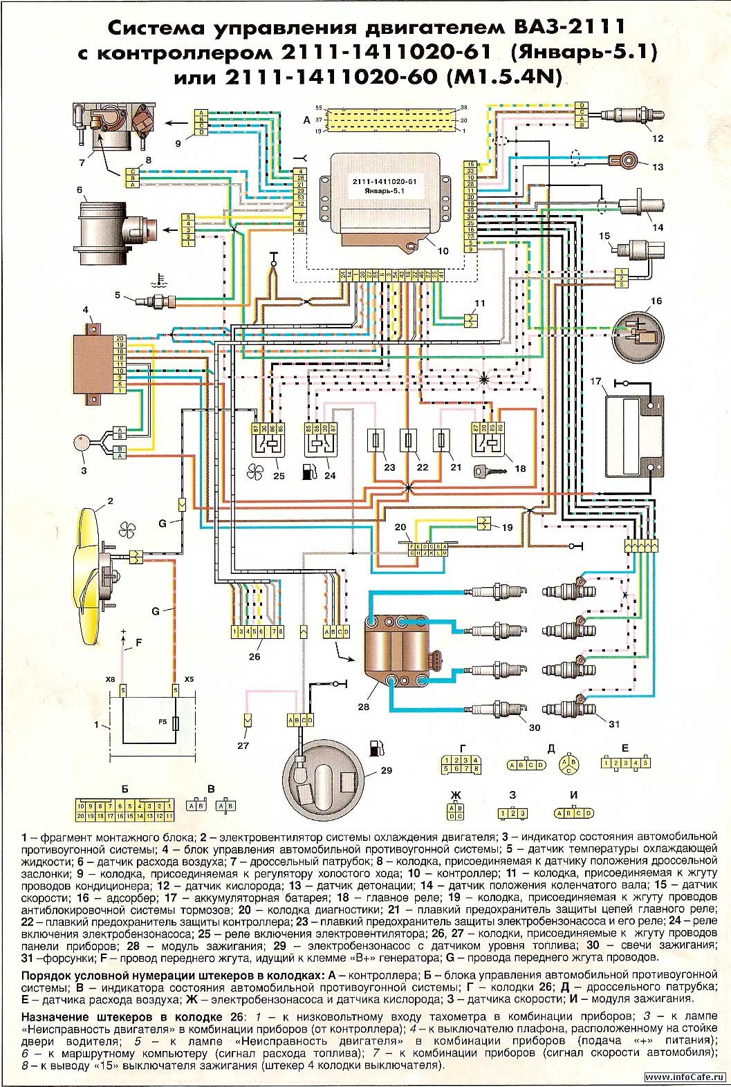

ставлю вместо карбюратора инжектор январь 5.1 на ваз 21083
помогите разобраться с проводкой а именно с красной 8ми пиновой колодкой идущей к шитку приборов, подскажите распиновку этого разъёма.Куда эти провода цеплять к панели, к зажиганию, и т.д.Спасибо?

сине-красный + от зажиган
коричнево-красный тахометр
а остальное тоже не помню, можно всё прозвонить, вот схема мож кто вспомнит

ну как то так ...

всё разобрался, всем спасибо!
