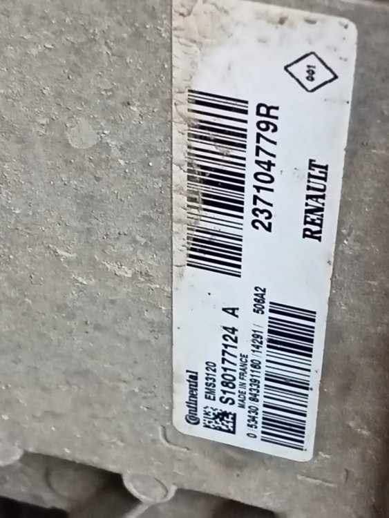

sanyaga Опубликовано 8 сентября, 2020 Поделиться Опубликовано 8 сентября, 2020 что лить вместо S180177124 переход под E2 ? Ссылка на комментарий Поделиться на другие сайты Поделиться
sanyaga Опубликовано 8 сентября, 2020 Поделиться Опубликовано 8 сентября, 2020 34 минуты назад, sanyaga сказал: что лить вместо S180177124 переход под E2 ? Ссылка на комментарий Поделиться на другие сайты Поделиться
САНЫЧ Опубликовано 8 сентября, 2020 Поделиться Опубликовано 8 сентября, 2020 Нужны иденты , чтоб определить что туда лить.По блоку ЭБУ никак не определишь что там залито) Ссылка на комментарий Поделиться на другие сайты Поделиться
sanyaga Опубликовано 8 сентября, 2020 Поделиться Опубликовано 8 сентября, 2020 логан 2, 1.6l Ссылка на комментарий Поделиться на другие сайты Поделиться
САНЫЧ Опубликовано 8 сентября, 2020 Поделиться Опубликовано 8 сентября, 2020 (изменено) 9 минут назад, sanyaga сказал: логан 2, 1.6l Вот так примерно надо HW6049_SW883R_8834R ) а лучше вычитать и отправить на калибровку) Изменено 8 сентября, 2020 пользователем САНЫЧ Ссылка на комментарий Поделиться на другие сайты Поделиться
sanyaga Опубликовано 8 сентября, 2020 Поделиться Опубликовано 8 сентября, 2020 (изменено) HW4319R SW4779R 4780R Изменено 8 сентября, 2020 пользователем sanyaga ошибся Ссылка на комментарий Поделиться на другие сайты Поделиться
sanyaga Опубликовано 8 сентября, 2020 Поделиться Опубликовано 8 сентября, 2020 1 час назад, sanyaga сказал: HW4319R SW4779R 4780R почему в комплекте нет такой прошивки? это же тоже рено логан. Или только у меня нету? Ссылка на комментарий Поделиться на другие сайты Поделиться
Супер модератор ledokol Опубликовано 12 сентября, 2020 Автор Супер модератор Поделиться Опубликовано 12 сентября, 2020 Данная прошивка для эбу 3120 у вас ее не может быть т.к комплект дня данного эбу я не выпускал. Такие прошивки существуют только еденично. Ссылка на комментарий Поделиться на другие сайты Поделиться
andreickitin Опубликовано 3 ноября, 2020 Поделиться Опубликовано 3 ноября, 2020 Виктор в магазине нет прошивки на Степвей EMS3125 _HW6049R_SW8831R_8835R_CARDE570_10343752AA_10342962AA или чем можно заменить. _HW6049R_SW8831R_8835R_CARDE570_10343752AA_10342962AA.rar Ссылка на комментарий Поделиться на другие сайты Поделиться
Супер модератор ledokol Опубликовано 8 ноября, 2020 Автор Супер модератор Поделиться Опубликовано 8 ноября, 2020 03.11.2020 в 14:24, andreickitin сказал: Виктор в магазине нет прошивки на Степвей EMS3125 _HW6049R_SW8831R_8835R_CARDE570_10343752AA_10342962AA или чем можно заменить. _HW6049R_SW8831R_8835R_CARDE570_10343752AA_10342962AA.rar 787 kB · 0 скачиваний Сделать на базе считанного стока. Ссылка на комментарий Поделиться на другие сайты Поделиться
