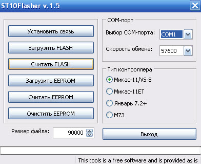

а в ст10флешер открывается вот такое окошко, а где там меню через которое выбрать прошивку с того места где она хранится на компе?

Выбираешь нужный ЭБУ (справа), жмёшь - установить связь(в низу "связь установлена") дальше жмёшь загрузить флеш и он сам предложит откуда загрузить. Вот и все! :post-6:
