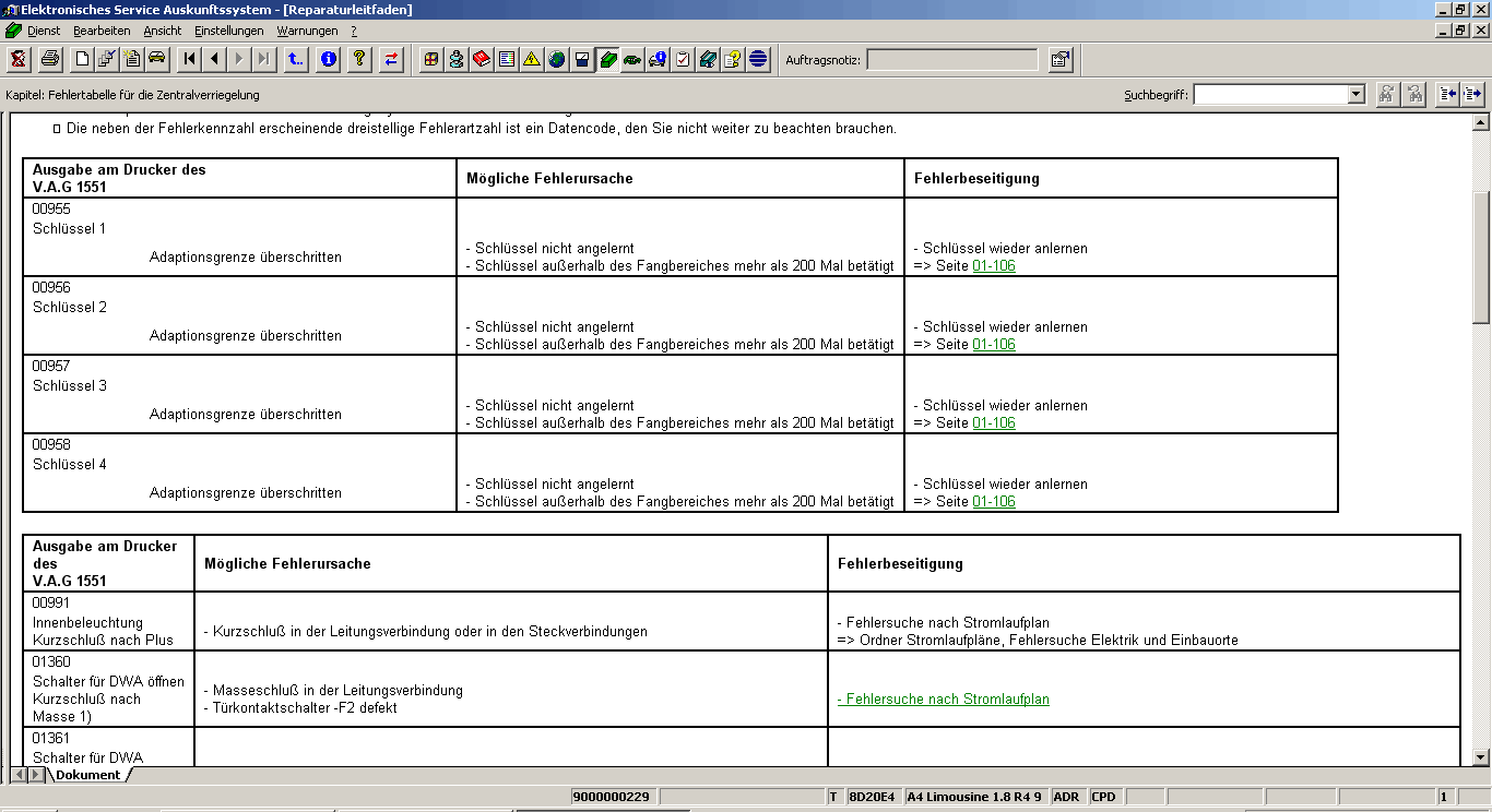

Я не знаю откуда эта схемка и на сколько она достоверна
Но в библии по Вагу всё расписано и схемки тоже )))

Та из Автодаты в Tolerance то же самое,К-линии на ЦЗ нет.

Просмотр сообщенияmasterok (17 Февраль 2011 - 21:13) писал:
Не видит у меня Ваг блок ЦЗ и все тут.
