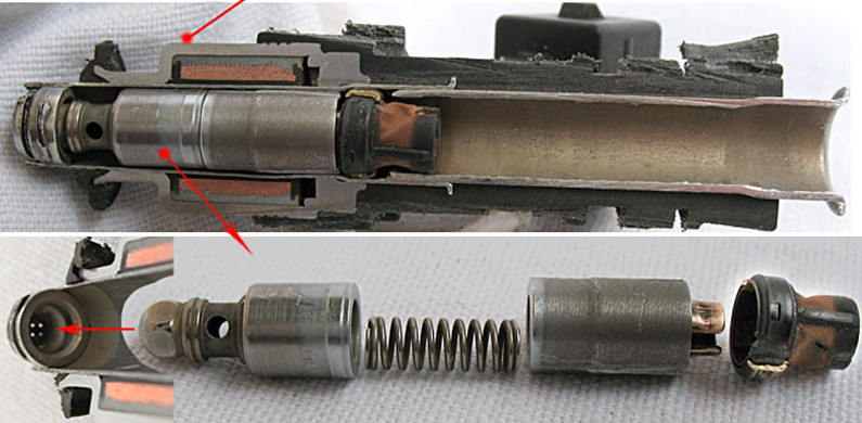

Опубликовано 17 мая, 201510 г. себе так сделал:youtube.com/watch?v=Qzsj3Pt83gMс начала проверка на баланс - ( полная имитация работы на движке - хх, перегазовка)дальше мойка в разных режимах.по поводу "мыть в обратку"фотка из сети,на входе в форсунку сеточка - то что отмоется, кажися легче "в перёд" проскочит, чем обратно через сетку давить
