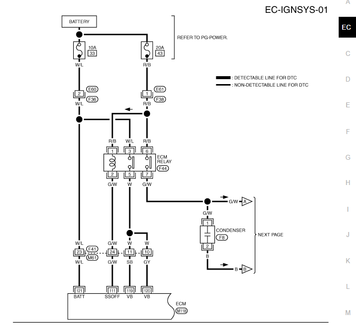

Конденсатор несколько поднимает импульсную мощность искры. Вернее не дает ей рухнуть слишком низко, во время холодного запуска.
Конденсатор 2,2 мк пропускает весьма большой импульсный ток, многократно бОльший, чем аналогичный конденсатор 0,47 мк, который был установлен ниссаном изначально. Конденсатор это выполняет совершенно аналогичную функцию, как и конденсатор в классической, контактной системе зажигания.
Подавление помех - это лишь вторичная функциональность, главная функция - пропускание импульсной составляющей токов искры на массу по кратчайшему пути. Провод заземления, прямо на моторе, рядом с конденсатором видел? Воот.
Импульс искры имеет огромную скорость нарастания напряжения. Без этого шунтирующего конденсатора, ток искры вынужден проходить по всем цепям питания, от чего очень сильно теряет энергию, которой так не хватает именно во время холодного запуска.
Прикрепленный файл  Схема1.gif   23,76К   13 Количество загрузок:
