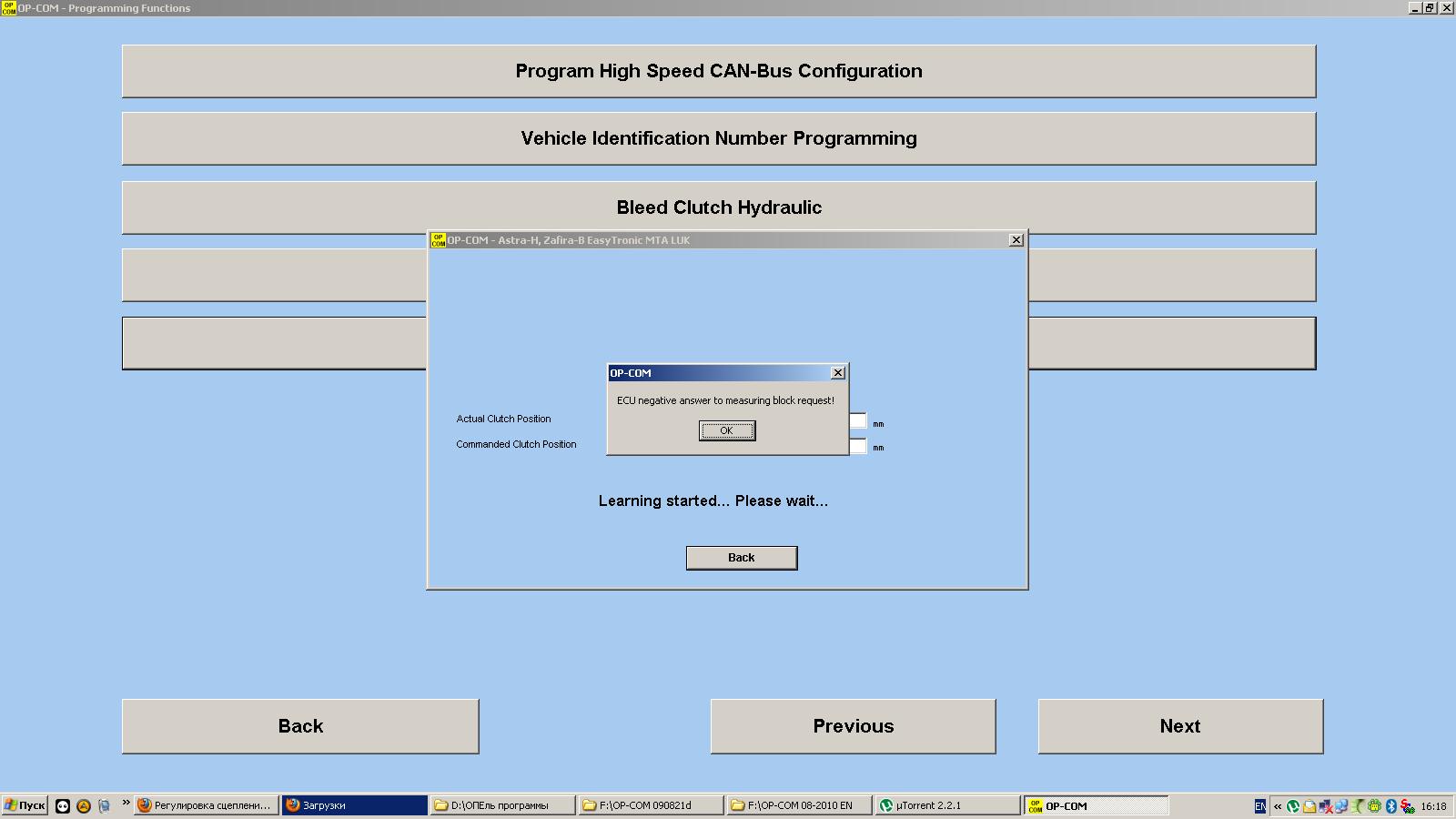

Скачал прогу OP-COM 100219а (China 08/2010
но не вижу там этой функции!!!
вот скрин может я что то не понимаю???

не знаю почуму но у меня такая функция появилась только в 08 года у меня 05 ...ладно проехали
при адаптации показывает такую ошибку
что с неё делать с этой коробкой ещё???

переводится как "отрицательный ответ на запрос измерительного блока" где это блок??? что с ним делать
