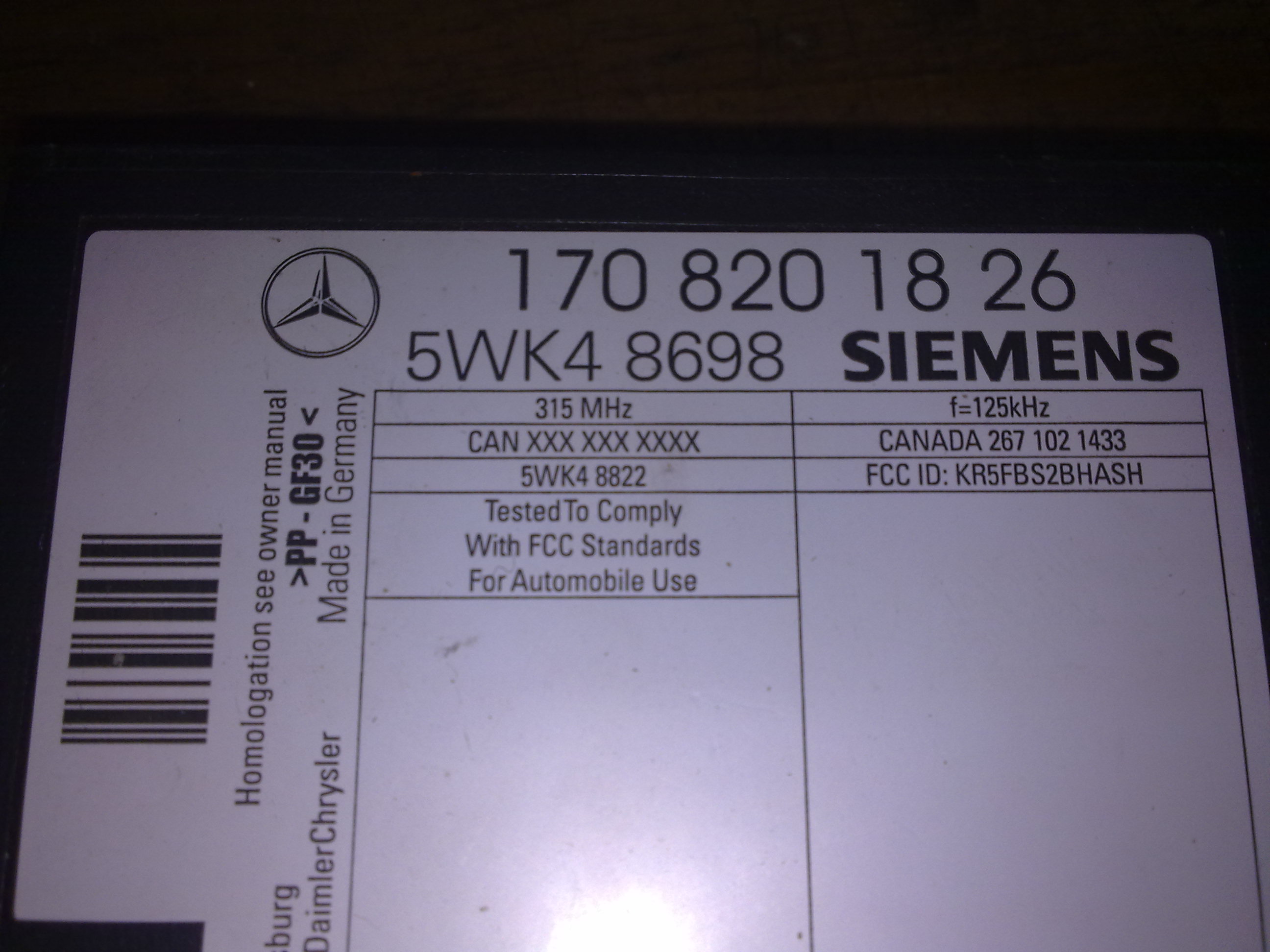

hobotov Опубликовано 1 апреля, 2011 Опубликовано 1 апреля, 2011 CHRYSLER CROSSFIRE 2005 год утерян блок двигателя.привезли бу с таким же номером a1121535379.блок ставился на 163 и так далее по мерседесам.двигатель 3.2лне как не могу найти прошивку под flash в маторке.думаю может от мерсов где то есть???могу выложить с этого блока.да и вопрос по синхре ?когда делаеш синхру в мерсах старом то он требует ввести вин.а у крайслера свой не мерсовский вин.что делать может кто знает????

hobotov Опубликовано 11 апреля, 2011 Автор Опубликовано 11 апреля, 2011 (изменено) да точно есть такое.выкладываю дампы с AAM и с мотора 95p08 b 29f400 5P08 SOIC8_RD.rar крайслер кроссфаер мотор am29f400bb.rar 170 820 18 26.rar ST 93c56 (x16) SOIC8.rar Изменено 11 апреля, 2011 пользователем hobotov
