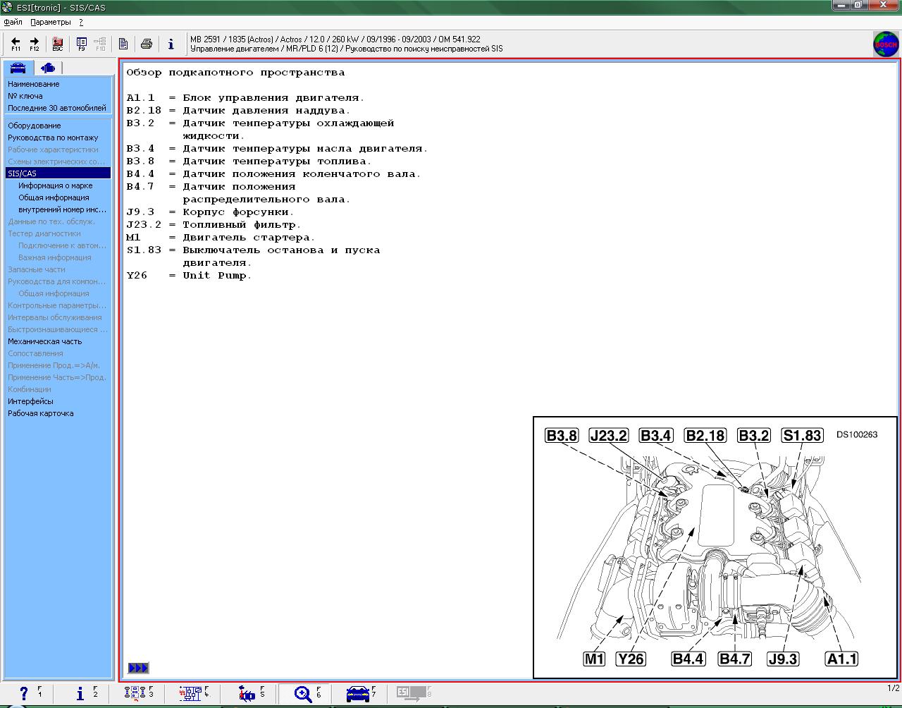

Всем здравствуйте,тягач Mersedes Actros 1835,модель двигателя не знаю,6 цилиндров,самодиагностика показывает отказ то 5 то6 цилиндра,рельно не работает весь левый ряд,если отсоединять провода насос-форсунки 5 или 6 цилиндра высвечивается ошибка уменьшение мощности двигателя.Провода с насос-форсунок до ЭБУ прозвонил все в целости и не замкнуты не на +,не на массу.Кто может подскажет в чем может быть проблема

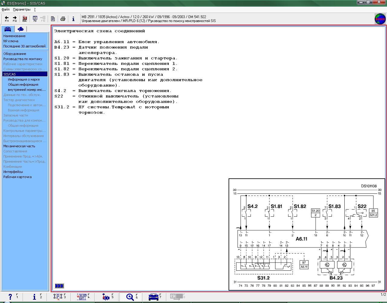

#4 userhome
    Профи
  • Master
  • 336 сообщений
  • Пол:Мужчина
  • Город:Усмань Лип.обл.
  • Интересы:Авто
  • Автомобиль:nissan tiida
Отправлено 04 Апрель 2011 - 19:22

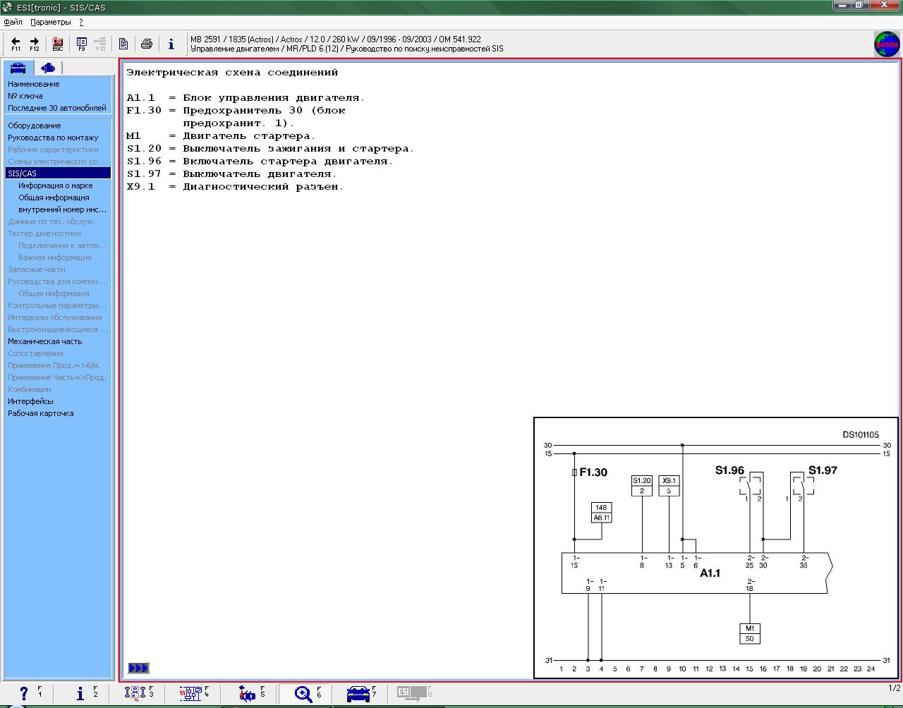

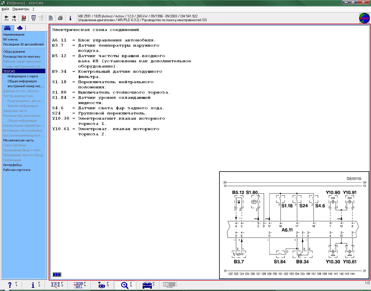

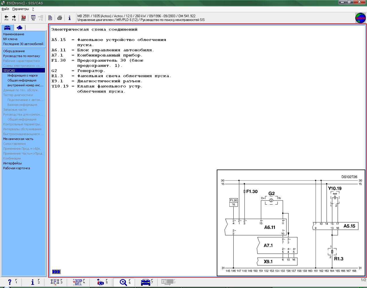

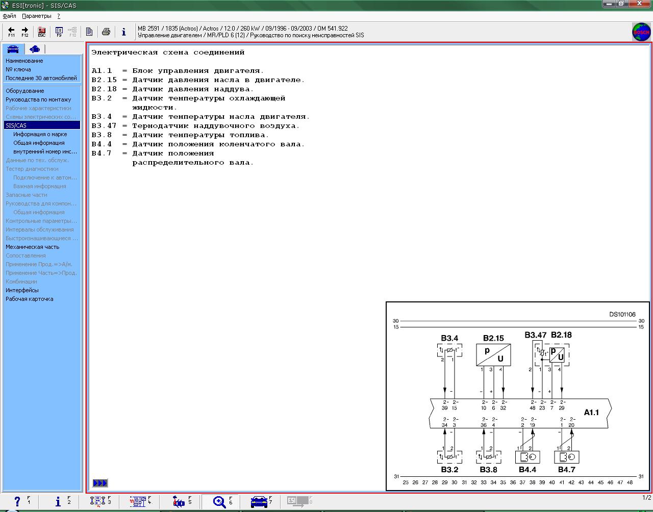

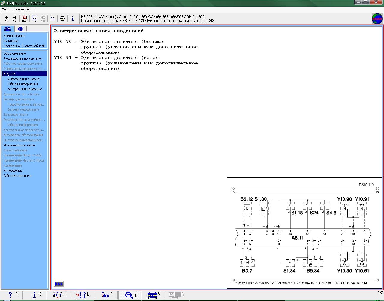

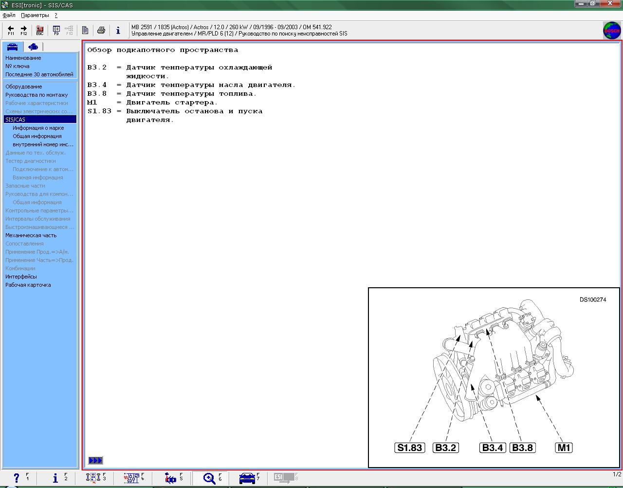

Схема и распиновка блока

Схема подключения насос \-форсунок интересная,получается если с блока только на одну провода кидать неправильно будет?
