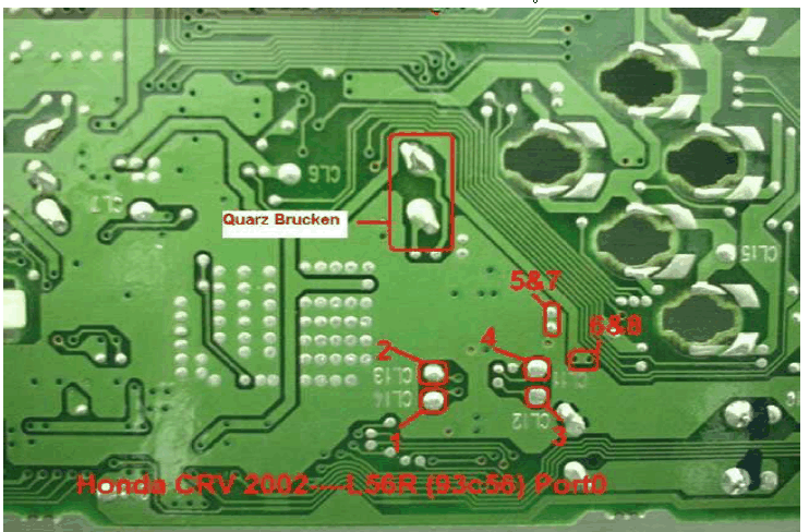

Всегда делаю внутрисхемно (Iprog) и Мазды и Ниссан Алмера Классик- проблем не было, а вот Хонда Сивик всегда читается-пишется по разному. Приходится поиграться питанием и по несколько раз, видимо пока емкостя в приборке подзарядятся, а потом уже читается.
кварц ? На CR_V во втором кузове ведь коротим обязательно, на Accord тоже коротим....
Ни когда ни где кварц не коротил(и на Accord тоже), питание 2.8-3.0-3.3v и полет нормальный.
личное дело каждого, также на досуге почитай про увал проца на CRV, хотя может все это и байки но темы были. Так что я привык работать по накатанной.
Ни разу не коротил кварц при пониженном питании все читается стабильно.
