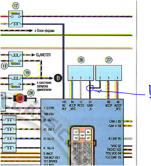

Выяснилось: отвалилась масса и на датчик давления фреона, и на датчик давления ГУР. Их массы не прозваниваются взаимно и также не прозваниваются с контактами фишки ЭСУД.
На передней правой стойке есть точка соединения масс (клемма с напаянными проводами различного сечения - все черного цвета).
Я нашел решение только такое: кинул массу на двигатель (грубо). В результате: датчик давления A/C возвращает 1,07 - 1,09 Вольт и проблема "1" устранена.
Если интересно/ не трудно/ есть время: выскажите предположение, где потерялась масса - в жгутах или в самом ЭБУ.

100% масса отвалилась(оторвалась) в жгутах тема уже обуждалась

Датчики A/C и давления ГУР по виду одинаковые, трехпроводные и, возможно, взаимозаменяемые.

снимаешь фишку с датчика давления ГУРа и идешь по жгуту, обычно там обрыв

Вечная болячка на классикАх. Сгнивает разводка массы в жгуте сантиметрах в 20 от датчика ГУРа.

Отгнивает муфта соединения из за не удачного расположения при интенсивной вибрации
