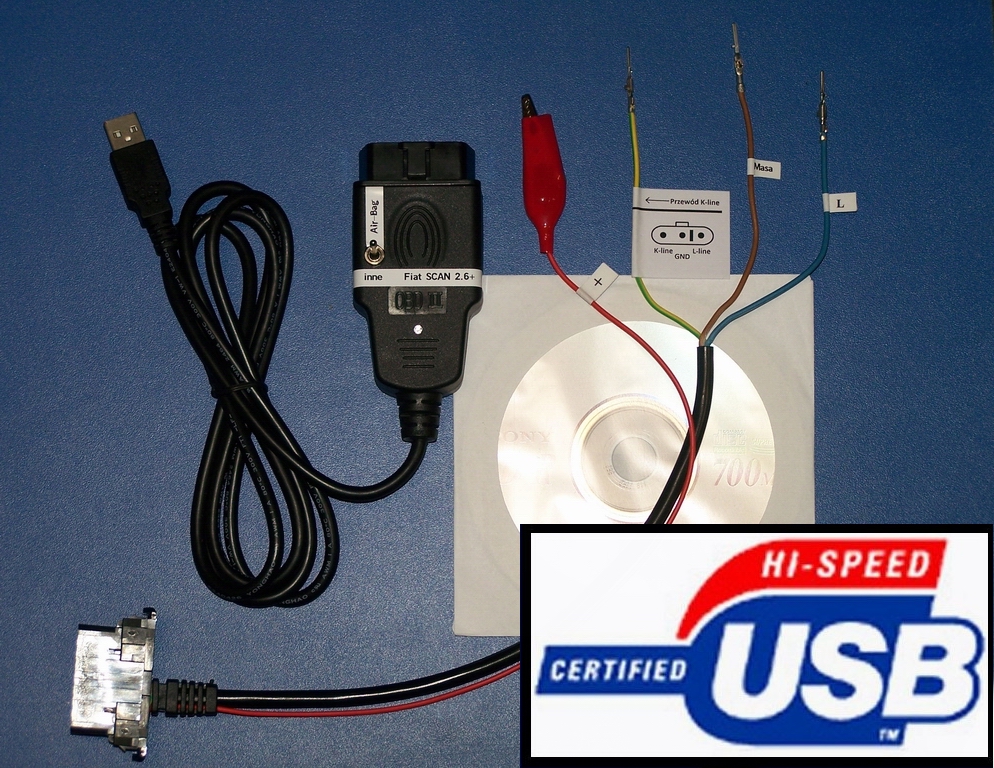

#8 valek 65
  • Участник
  • 5 сообщений
  • Автомобиль:фиат мареа уикенд 1.6 i
Отправлено 11 Сентябрь 2011 - 19:10
Работает с FiatEKUScan. До 1999г. Abs и подушки. Вболее новых все остальное. .
