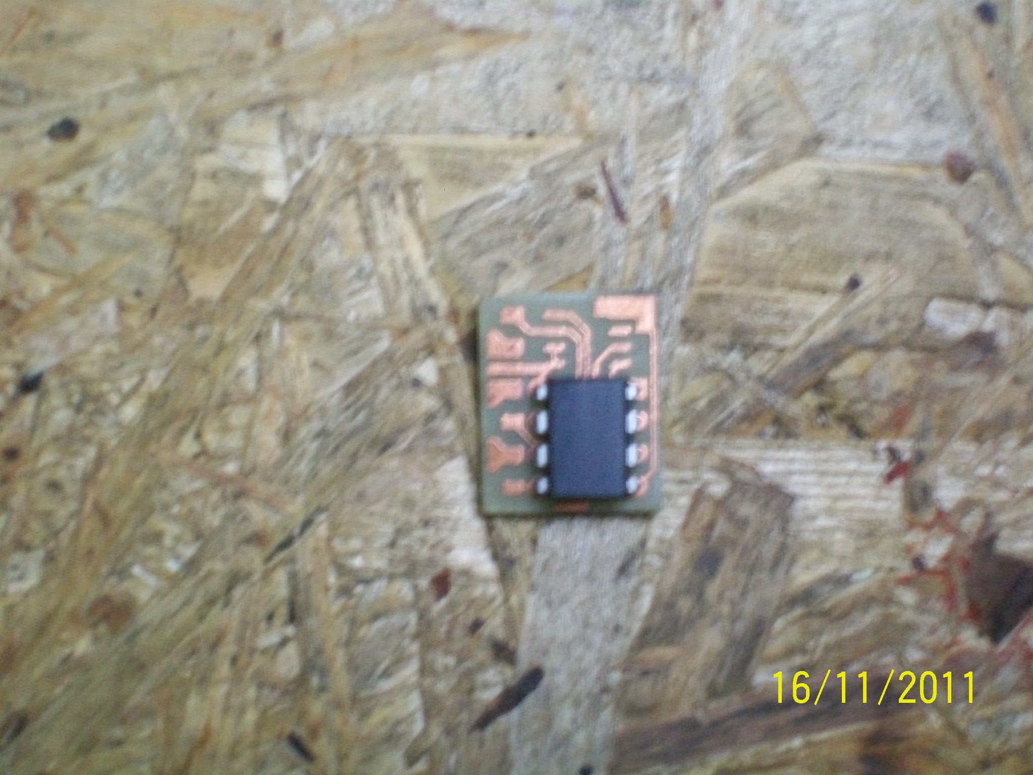

Програмно снести походу не получится,или ключи вязать или приблуду ставить чтобы терла эпром через определенное количество запусков,на форуме поищи кто то девайс сей рекламировал.

Так и делается (с еепром и девайсом) я отвечал в кому-то теме про удалении иммо (жаль только сразу помочь не смогу, в отпуске, --неработаю), попробуй привязать ключики, ну а если совсем не в моготу будет, пиши в личку, а тема была связана с отключением иммо на китайцах (точное название не помню)
девайс примерно такой: Прикрепленный файл  Изображение 541.jpg   507,32К   72 Количество загрузок:
