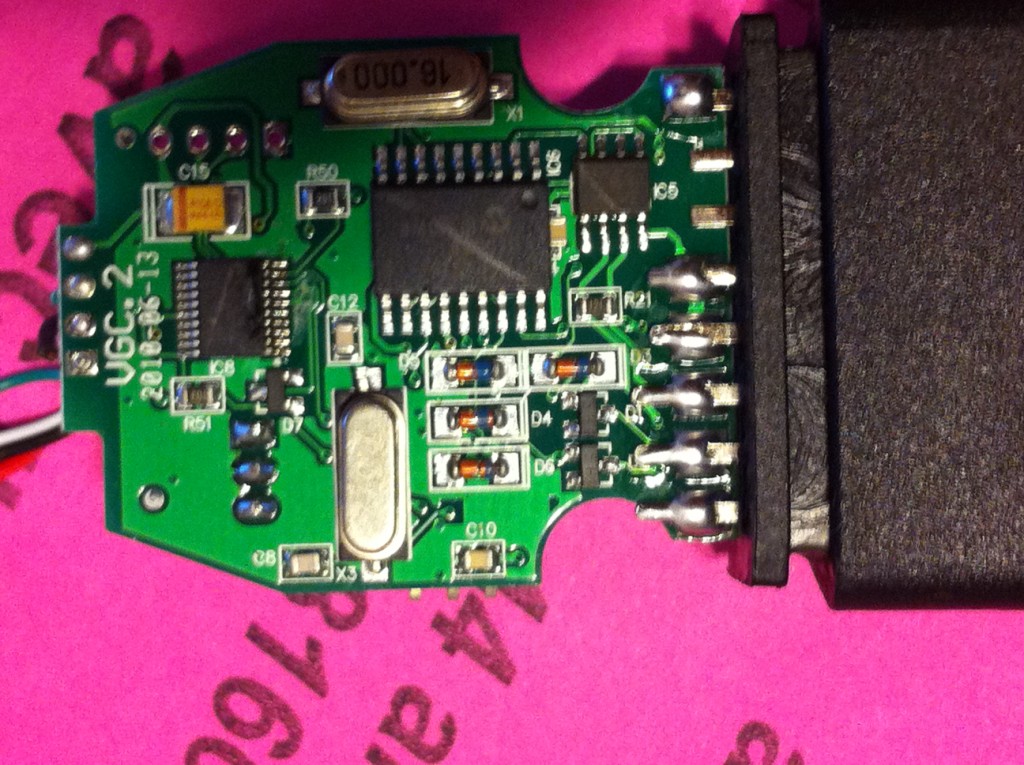

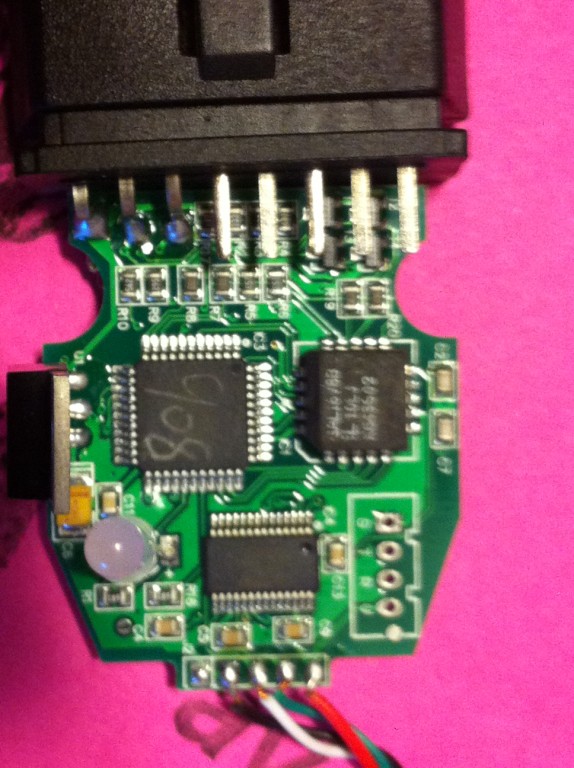

Шнурок успели вальнуть -после самовостановления шнурка -осталасьтаже изначальная проблемма -при запуске таймаут.
вот фото шнурка -
скайпа нет -есть майл агент
