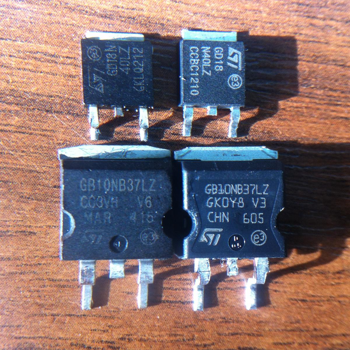

Скорее всего просто не стоит брать то что отличается от оригинала. Вот ещё фото оригинал справа.

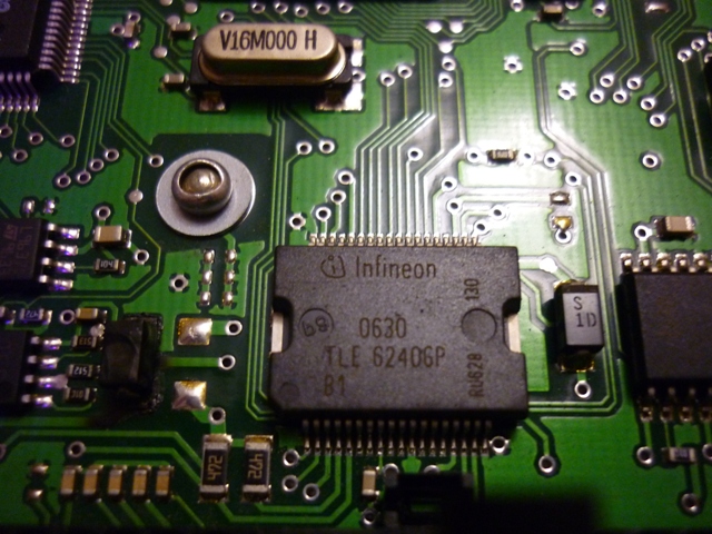

Доброго времени суток. Проблема с Январь 7.2, при вкл. зажигания главное реле и лампа чек включаются с запозданием, также при выкл, и послед. вкл. часто заваливает ошибками по обрывам форсунок, дтож и т.д ,ещё по критическому напряжению борт сети. На работающем двигателе, при подключении диагностики, щёлкает реле и  мотор глохнет, если газовать -то подхватывает, проваливается, моргает чек и снова подхват, тахометр подвисает. блок сухой. Грешу на ТLE 6240gp 13 пин до него прозванивается. на столе и на заглушенном всё впорядке (блок эксперементальный)) инженерный, траблы проскакивали и до впайки платы) соеденяется  с 7олт подгружаются калибровки. с другим блоком всё нормально работает, проблемы с эбу 99,99%. Помогите советом.

Сорри написал фигню, если кто прочитал. Если чистый Я7.2 напои его спиртом остался флюс ))) ;)

ну ядумаю надо кинуть ссылку на товар, чтобы мы не напоролись, кто предупрежден, тот вооружен
Вы просто не представляйте, каких масштабов достигла китайская запилка в этом деле. Постоянно приходится принюхиваться и присматриваться к купленным деталям. И когда у тебя взрывается очередной новый транзистор в шим стабилизации, начинаешь размышлять: то ли транс уехал, то ли транзистор китайцы подпилили.
А что бы быть вооруженным, есть полезный ресурс на эту тему: http://www.telemaster.ru/fuflo/

Январь 7.2 без плюса, опохмелю его конечно)) , но дело в том- что ошибки высыпал и до пайки, до этого никто в него с паяльником не лазил.

Подскажите пожалуйста параметры диода в левом нижнем углу, полагаю такие же как и у диода справа, обозначение S 1D (перегрелся при переполюсовке видимо, а так рабочий).
Ставь любой с током порядка 1 ампер они все одинаковые Он включает реле ( ГР или БН) Проверяй так же термисторы могут и они вылететь
это диод VD5 по схеме, управление главным реле...
Спасибо всем! Получается BIG20J... А то по схеме засомневался.
А термисторы какие именно по схеме?
Изменено пользователем bersmo
По схеме RV1   RV2  TLE-4264
Судя по виду диода, TLE возможно то же отъехала.
При переполюсовке TLE сразу под замену.
