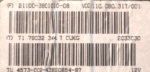

Раньше не заострял на этом внимания. Что одну, что вторую нужно снимать. А сейчас стало интересно. Давайте все же разбересмся с этими панелями. Да и не только с VDO, в счтмашевских такая же неразбериха... Предлагаю, или здесь, или в отдельной теме создать, ну что-то вроди каталога. Выкладываем общий вид панели, ее номер(желательно фото) ну и дамп не помешает.
Вот для начала: VDO "Новая". Доступный слой платы без дорожек 21100-3801010-08

Я предложил создать вроди каталога панелей ВДО, а не в частности Нива или какая то другая модель. Потому как когда я попытался их систиматизировать по номерам, то натолкнулся на многие противоречия
А чё VDO систиматизировать, их всего три штуки : 1. С одним дисплеем (мотается по точкам)
2. С двумя дисплеями (мотается по точкам)
3. С двумя дисплеями ( нет точек, только разбирать, паять и в прогер)
Второй и третий вариант, как я и ранее писал, различаются количеством отображаемых параметров на левом дисплее.
Вот и все VDO, не считая ещё двух, с Калины и Приоры, они то же различаются.
