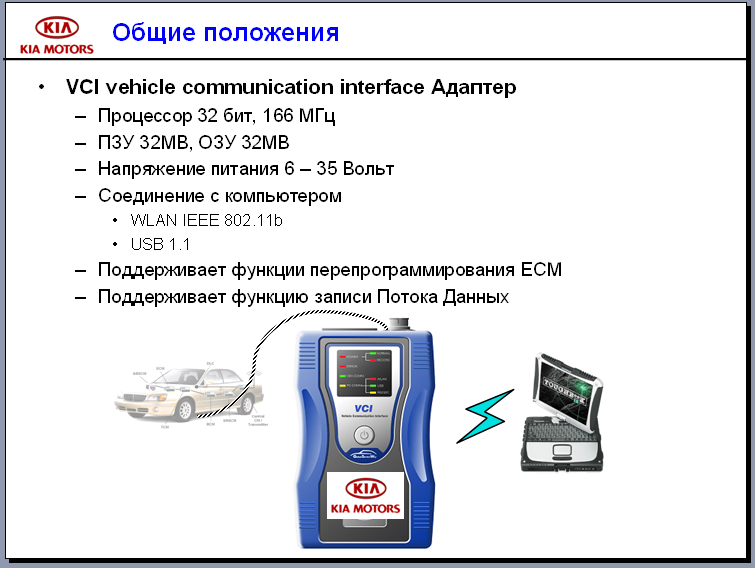

GDS рулит...!!!
но без VCI (коммуникационный интерфейс) только схемы и прочая инфа.....

Просмотр сообщенияliberty75 (11 Декабрь 2010 - 20:52) писал:
GDS рулит...!!!
VCI - Virtual Com Interface ? (т.е. через USB - не работает ?)
Только схемы и прочая инфа ???

Просмотр сообщенияALTOM (11 Декабрь 2010 - 21:22) писал:
без VCI связаться с авто не получится, но вся справочная инфа доступна..
