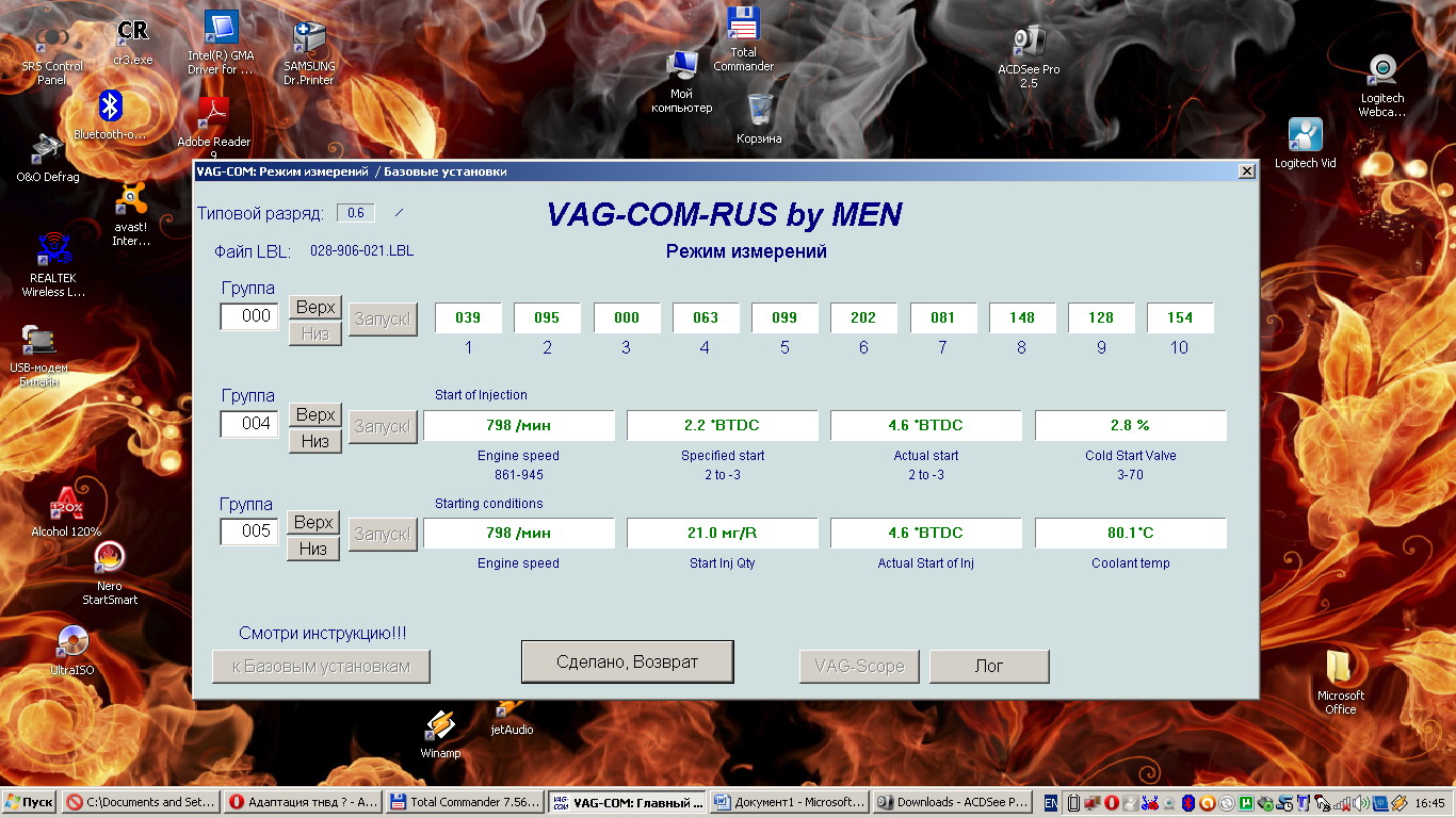

am12reg Опубликовано 16 июня, 2011 Автор Опубликовано 16 июня, 2011 (изменено) Это в первой группе измерений. Кидай на клапан + , обогащай насос механически и пробуй стартовать (если главное реле исправно) ... завели, сдвинули мукт в сторону большей подачи ещё больще, а вчера пробовали но на микрону буквально, а сегодня нате пожалуйста...., да. Спасибо огромное за помощь. Если, что то извиняйте. Картинка на прогретом, может что убавить. Изменено 16 июня, 2011 пользователем am12reg
macik001 Опубликовано 16 июня, 2011 Опубликовано 16 июня, 2011 Угол можно на 2 градуса назад и покажи 1-ю группу
am12reg Опубликовано 16 июня, 2011 Автор Опубликовано 16 июня, 2011 Угол можно на 2 градуса назад и покажи 1-ю группу это тнвд значит в минус крутануть, первую группу чуть попозжей, бак снимаем, столько грязи, караул, по виду как масленные шарики в воде.
macik001 Опубликовано 16 июня, 2011 Опубликовано 16 июня, 2011 Роликами в 4-й группе или в базе группы 0

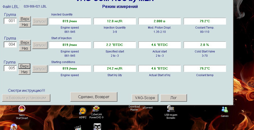

am12reg Опубликовано 16 июня, 2011 Автор Опубликовано 16 июня, 2011 Роликами в 4-й группе или в базе группы 0 ... не понял, механически или электронно? если механически то понятно тнвд сдвинут в минус, а если электронно, ни разу не делал, в 004 группе в 3-ем или 2-ом смотреть по регулировке градусы? ... рисунок первой группы прилепил...
