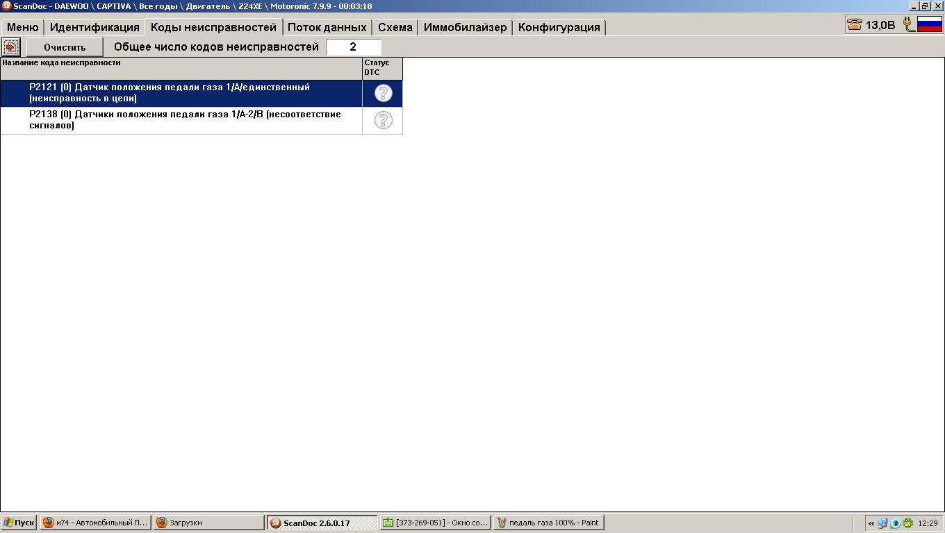

Приехала с ошибками P2121 датчик педали 1 2127 датчик педали 2 2138 датчик педали 1 и 2
проверил по диагнозе всё откликается по графикам нет резких дребезгов по первому датчику напряжение в полном выжиме 2 вольта заслонка открывается на все 100 проц.
но подозреваю что дело не в датчике так как клиент гововрит восновном ошибка загорается на плохой дороге!!!

 ищи бюлетень, там разьем нужно дублировать в моторном, а может и не то конечно....
 Условия:
жалоба на загорание ламп ABS/TC ,двс может перестать реагировать на педаль акселератора,при диагностике коды P2138 P2120 C0561 Причина искажение сигнала в разъеме Х101,вот чтобы до него добраться нужно снять акб,бачек гура блок предов,жгут с разъемом идет в сторону двс,Сам резъем 38 пиновый справа и слева по три пина вертикально, между нними 5 рядов по 6 пинов, тебе нужны пины со 2 по 7 это верхний ряд если защелка вверху.
береш 6 пиновый разъем и дублируешь пины 2-7 включительно,собираешь все назад и вперед)))

спасибо! тоесть как я понял пустить в обход разёма паралельно соединению 6 проводов и всё?

отступи от разьема примерно по 7см и припаяй провода, продублируй через дополнительный разьем
