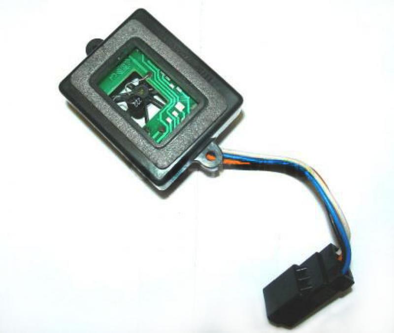

валера_фс 5 Опубликовано: 6 ноября 2015 чисто ,как в операционной... диагностика показала- обрыв цепи датчика температуры салона.... так Вас диагностика уже толкнула в сторону неисправности, ДТВС обрыв цепи. Голову вверх поднимите и уведите в плафоне освещения салона есть дырочки там внутри должен стоять дтвс с пропеллером. приезжают такие авто у которых его воруют или не ставят с завода. от этого и весь дефект температурного потока. У кого есть электрическая схема подключения панасоника на калину? Ставлю на 8V, Январь 7.2 посмотри, может что нить пригодится?? фото ДТВС схема вот ссылка https://www.drive2.ru/b/803628/ Поделиться сообщением Ссылка на сообщение Поделиться на других сайтах
валера_фс 5 Опубликовано: 6 ноября 2015 еще Поделиться сообщением Ссылка на сообщение Поделиться на других сайтах
