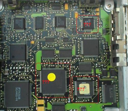

Что написано на микросхемах, перепишите пожалуйста.

Большая -- AN87C196KR
L6413217C
m (вкружке) с (вкружке) 86 91
Средняя -- M27C1024
8000
BP8AJ9635
Маленькая -- 30 301
RA4396
N88627.1
Как-то так
Средняя -- M27C1024
Вот скачайте эту документацию, и обратите внимание на фразу в самом начале OTP (one touch programming)
m27c1024.pdf
Единственный выход - купить такую микросхему новую, чистую и записать дамп в неё, потом перепаять паяльной станцией - термовоздушной или ик.
Резюме: С помощью MPPS этот блок не сделать. Единственный путь - замена микросхемы!
Спасибо Вам огромное за обяснение, а каким програматором можно записать дамп на эту микросхему?Перепоять обращусь в ремонт сотовых телефонов, может помогут.Но вот считать и записать хочется самому, пусть даже это будет единственный раз только на моей машине.
Любой программатор, поддерживающий эту микросхему. Гугл подсказывает, что самый распространенный для этой цели - Willem Eprom http://willem-eprom.ru/
спасибо :emot64:
