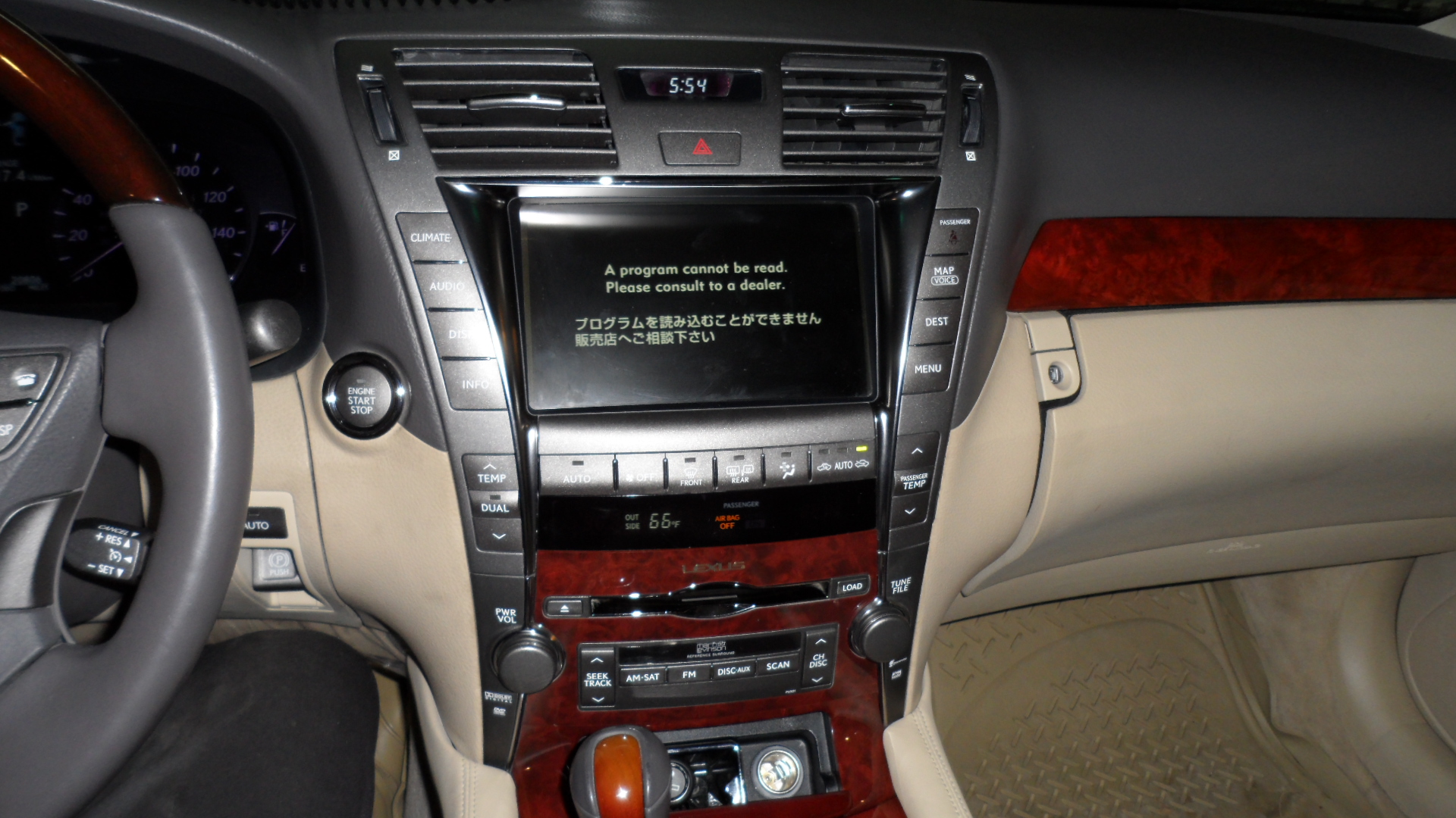

Всем привет! Парни кто знает где у этого автомобиля живёт жёсткий диск, дисплей не активный Прикрепленный файл  SAM_0305.JPG   932,76К   37 Количество загрузок:, Прикрепленный файл  SAM_0306.JPG   962,2К   38 Количество загрузок:, клиент говорит, якобы на ходу пропала зарядка, авто остановилось, после оживления монитор не работает, хотя климат и музыка в норме, управляются с кнопок. Был хороший удар в правую переднюю дверь, сильный, обламало крепления блоков за бардачком, думаю в этом причина. :noflood:

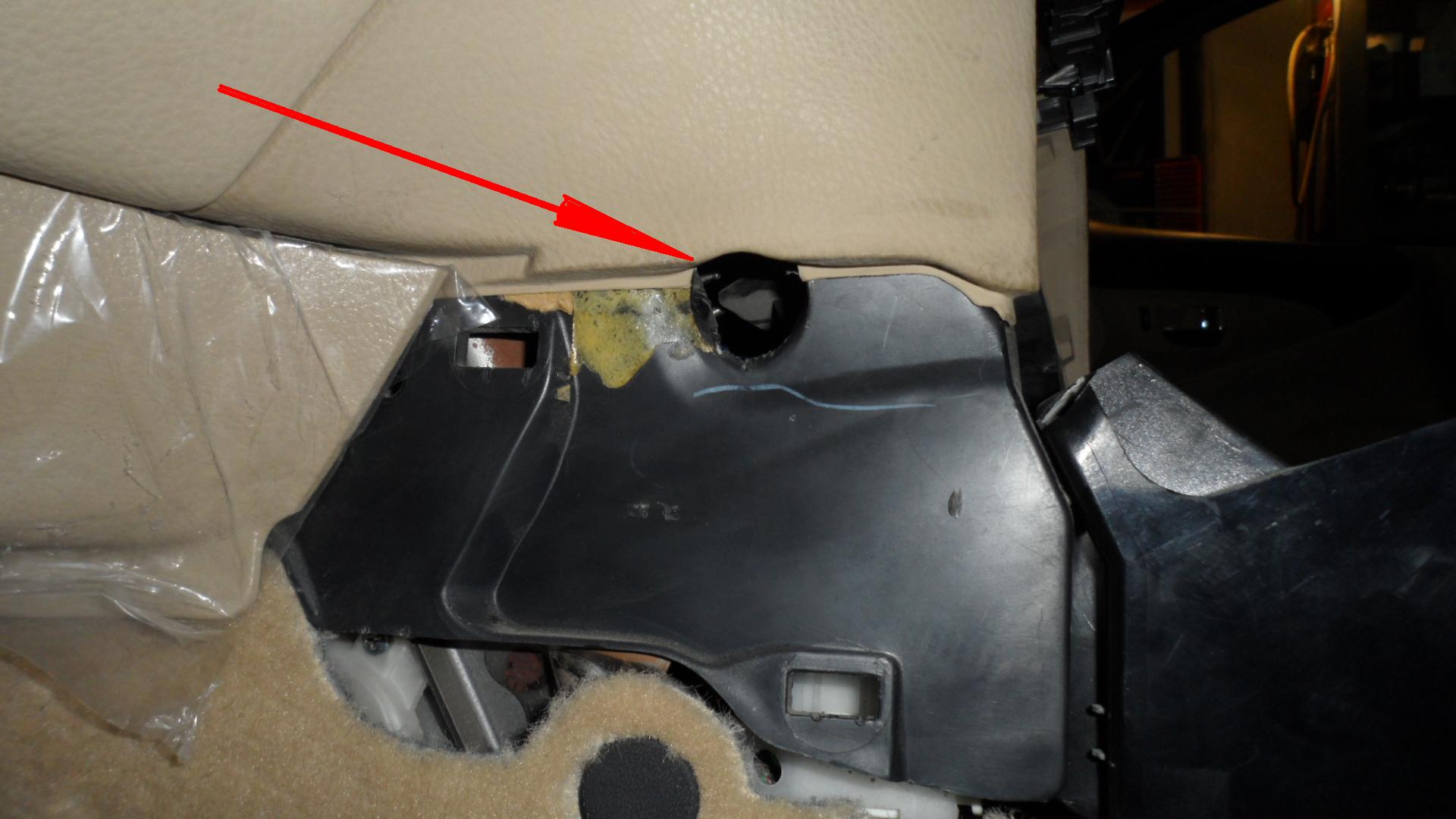

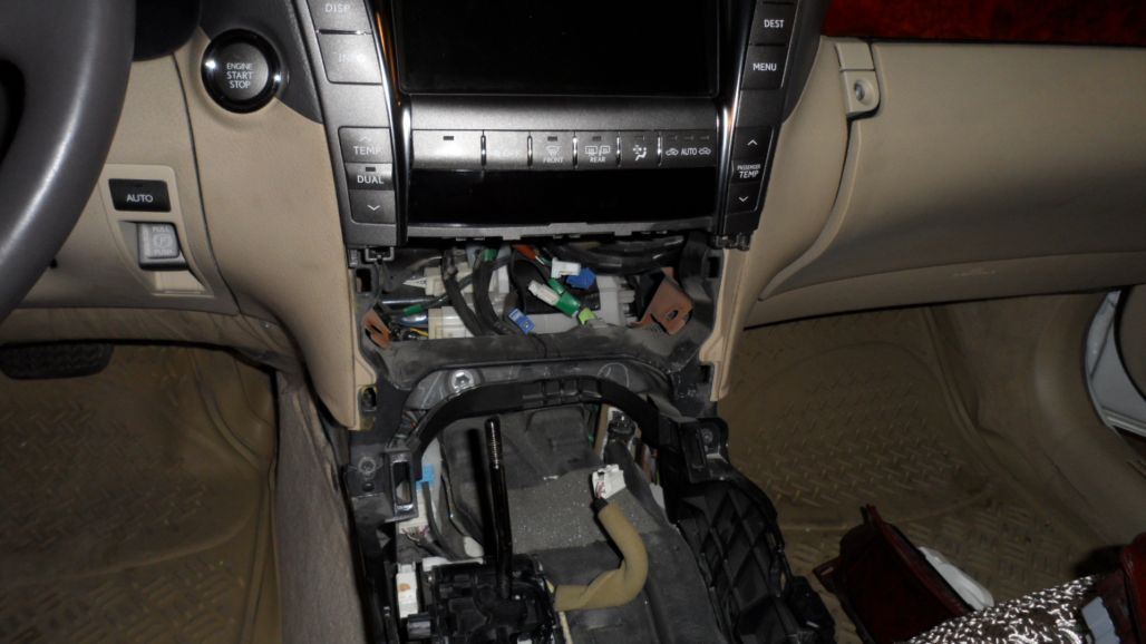

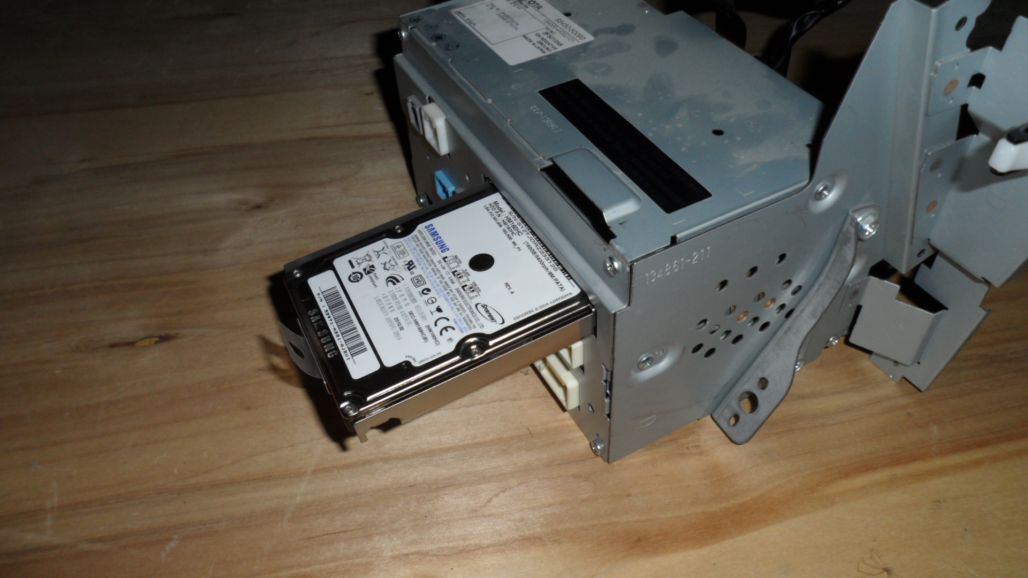

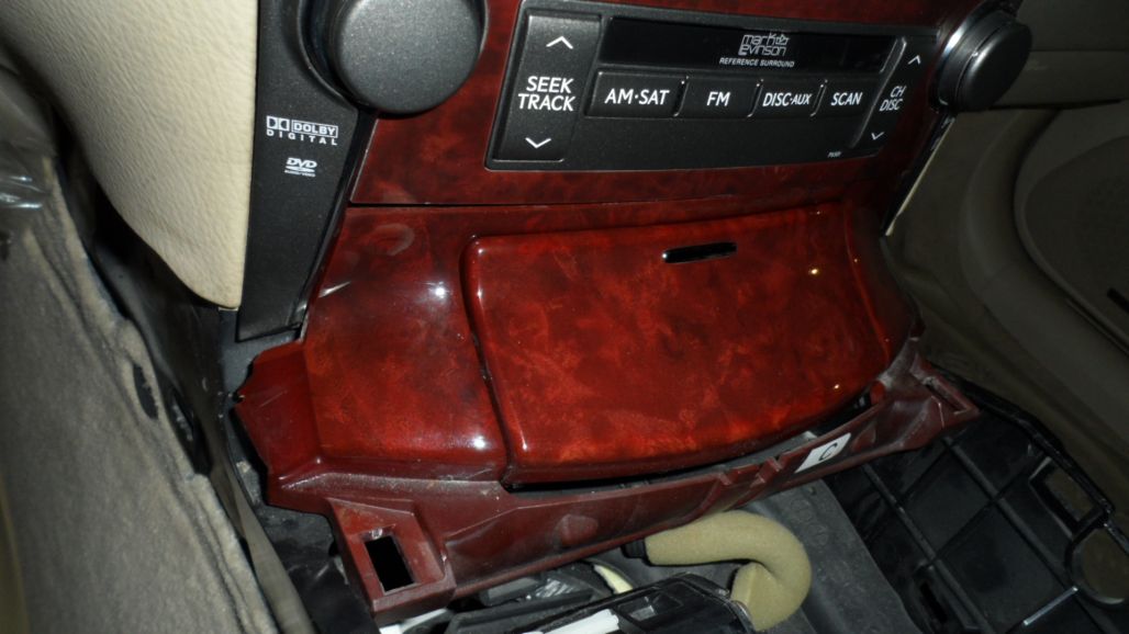

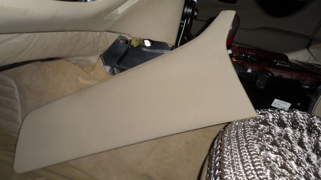

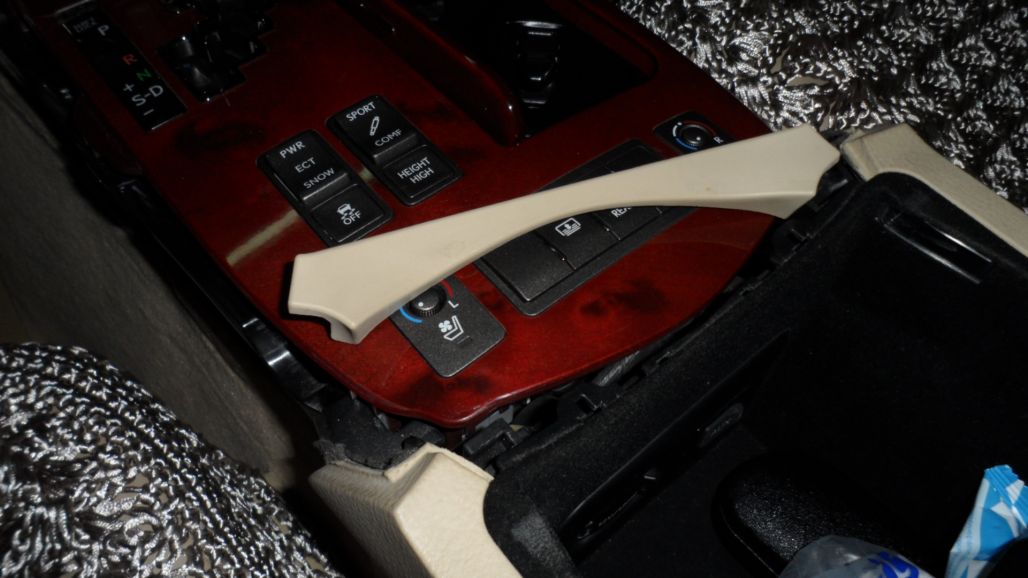

Вообщем нашёл, "где собака зарыта". Это комп. Покажу, может кому пригодится, элегантный салон лексуса разбирается также элегантно и быстро, верней центральная его часть, в основном всё держится на защёлках, надо вначале отстегнуть боковые накладки Прикрепленный файл  SAM_0329.JPG   88,6К   17 Количество загрузок:, потом верхняя панель Прикрепленный файл  SAM_0328.JPG   104,55К   18 Количество загрузок:, пепельница держится на защёлках Прикрепленный файл  SAM_0327.JPG   96,93К   20 Количество загрузок:, чейнжер Прикрепленный файл  SAM_0323.JPG   88,2К   21 Количество загрузок:прикручен двумя болтами на 10, доступ к ним сбоку Прикрепленный файл  SAM_0311.JPG   175,47К   26 Количество загрузок:, верхняя часть и есть искомоеПрикрепленный файл  SAM_0307.JPG   93,17К   28 Количество загрузок:, прикручена сборка двумя болтами на 10 Прикрепленный файл  SAM_0309.JPG   188,17К   34 Количество загрузок:, собственно вот сам комп с жестким диском Прикрепленный файл  SAM_0316.JPG   88,57К   37 Количество загрузок:. собран из модулей всё под одним партномером Прикрепленный файл  SAM_0319.JPG   147,02К   39 Количество загрузок:, CPU под куллером, не разбирал,......

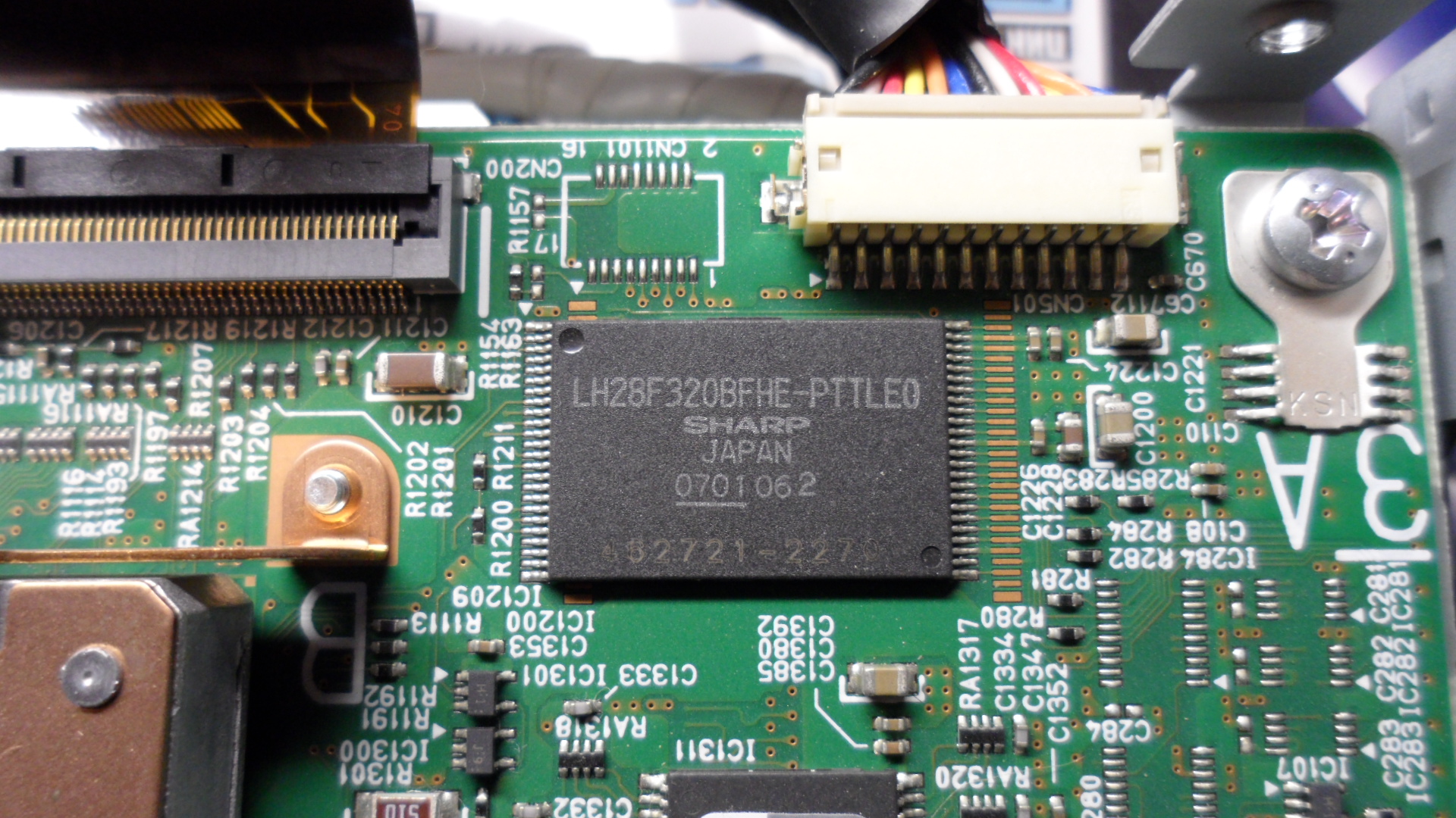

есть флешь Прикрепленный файл  SAM_0320.JPG   964,58К   28 Количество загрузок: , дамп от неё Прикрепленный файл  LH28F320BFHE komp.rar   988,55К   22 Количество загрузок: , может кому понадобится. Разобрал, посмотрел, прогрел кое-что, думаю проблема с железом. Фотки одним архивом, http://www.fayloobmennik.net/832326 .

Хард издох. От удара скорее всего. Нечего плату трогать.
