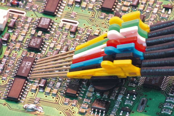

Мой вариант ...... прищепки . Кстати , может кто видел еще меньше ? Этой , по-моему , soic должен быть по-зубам . Еще не пробовал. Не пришли post-42742-0-80383200-1311944801_thumb.jpg .

интересная штучка! Где такие есть , или как правильно называються?
Micro SMD Grabber Test Clip
Производители всем известны . Прищепками чьими пользуетесь ? Вот там много чего можно найти ... и "с обратной стороны" тоже..
вот довольно милиписический вариант - хватаем процессор за ноги и никакой пайки

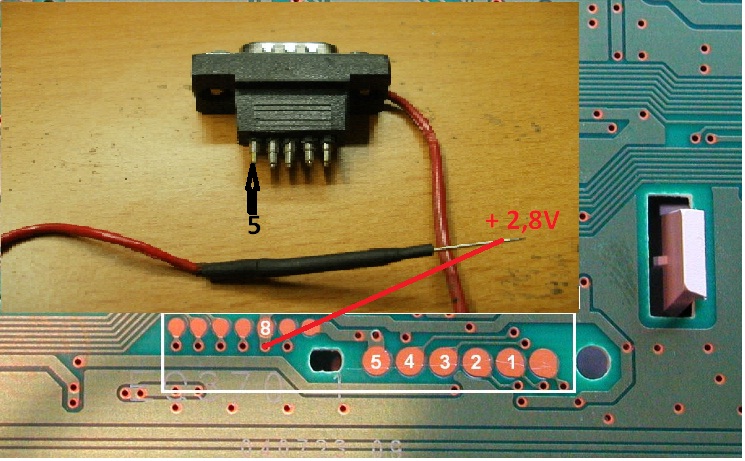

нет, на 6той пятак подавать питание не надо, надо замкнуть контакты, а запитать панель через разъем

я у ниссана 6 пятак запитывал 3,3В , цеплялся читал, писал УПОй .
Вроде не было проблем.

Иголки для внутрисхемки Nissan

Правильно и делаешь....Нормальными прогерам так и делают.

Видел приборку ниссановскую убитую по шестому выводу, после этого делаю вот так, работает 100%
