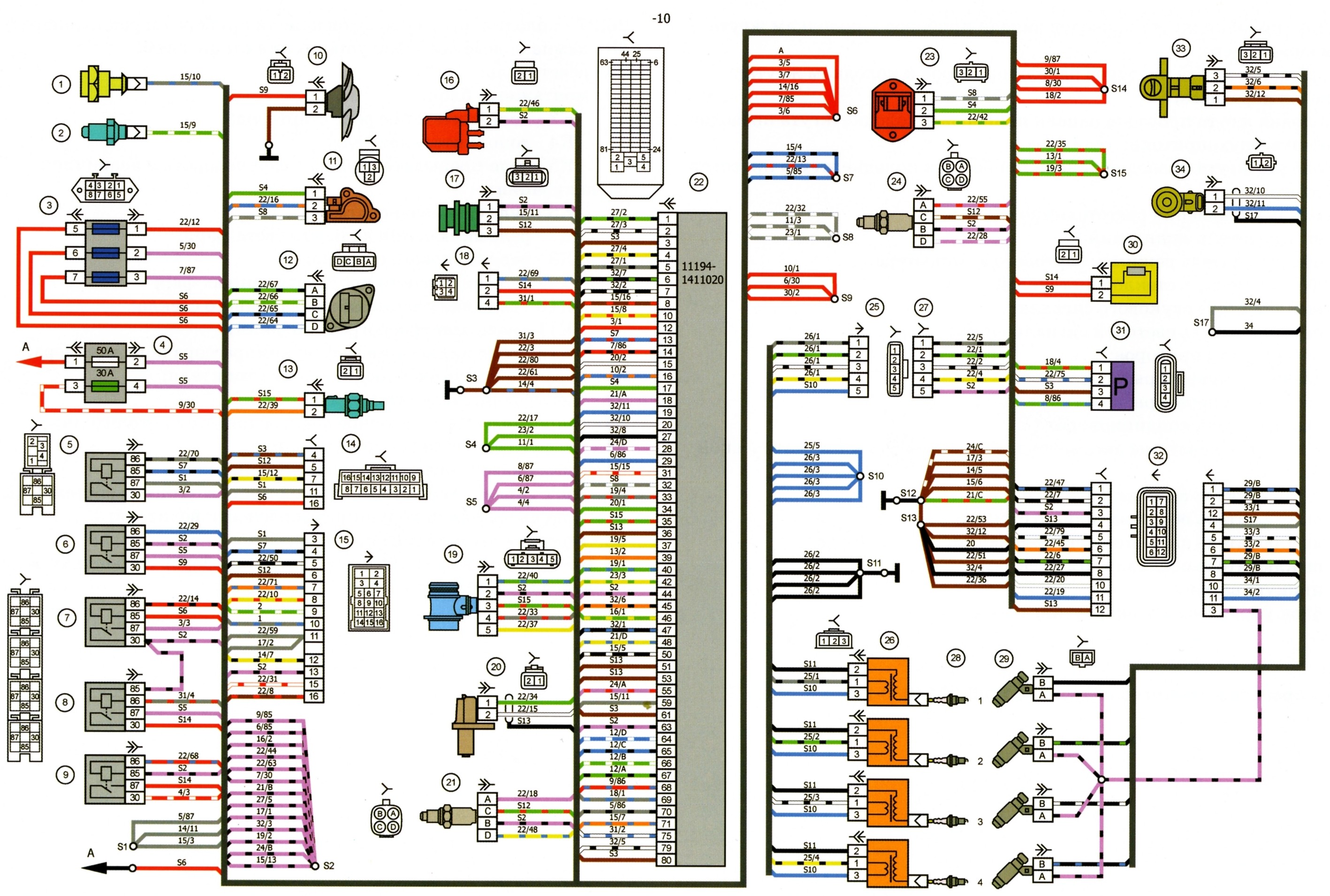

Cегодня смотрел Калину с прошивкой I201CO58( Евро-2). Заметил такую особенность - не могу включить с микротестера вентилятор охлаждения двигателя. Насколько я знаю, на схемах Калины должно присутствовать 2 реле вентилятора( на маленькую скорость через балластник, и на обычную, повышенную скорость). Управляются они минусом с 29 ноги ЭБУ( маленькая скорость), и с 68 контакта ЭБУ( как у остальных эбу ). В данной Калине только одно реле, и я подозреваю что оно управляется с 29 контакта( тестера под рукой не было, и проверить конкретно не мог). Проверил работоспособность включения вентилятора простым сдёргиванием разъема с ДТ. Буквально через 5 минут смотрел Приору - вентилятор включаю без проблем с микротестера. Может нужно в прошивку микротестера добавить управление вторым вентилятором охлаждения двигателя?

Хорошо добавлю и выложу.Как с буквой "П"?

Посмотрел файл tutle.c, нашёл пару ошибок. Скомпилировал, но пока не прошивал. Если прошивку с добавленным вторым вентилятором выложишь, её и прошью. По результатам отпишусь.
