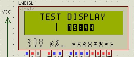

Посмотрел в Протеусе. Всё вроде ничего, но хотелось бы меню .
Я просто засунул прогу от мега 168 в 324.Сейчас в отпуске и времени практически нет.Как что-то напишу то сразу выложу.Сколько делать кнопок 3 или 4?Можно по одной кнопке(пи коротком нажатии) входить в меню и при длинном выходить.
Изменено пользователем macik001
Лучше всё таки 4 кнопки. Enter для входа в подменю , ESC для выхода обратно в меню, вверх, вниз .

Вот примерные наброски.Пока прописано только для БОШ 7.9.7 (М73).Кнопки сверху вниз:1-ввод,2-выход,3-вверх,4-вниз.В параметрах только 3 окна,ERRORS-чтение ошибок,ADC-чтение АЦП.Для ATmega 32 реальная прошивка будет чуть позже(надо чтобы кто-то начал собирать).У меня пока нет этого контроллера.
CИМ.ZIP
Посмотрел. Класс. Парочку можно пожеланий: При запуске можно не прописывать строку "Выбор", а заставочку и через несколько секунд меню. Текущую строку сделать не мигающей, а инверсной( на тёмном фоне светлые символы), названия ЭБУ на русском( не критично, но красивей), может не 2 параметра в строке, а один, например" Время впрыска хх ", или " Напряжение ДК1 хх". Расшифровку ошибок хорошо бы прикрутить, и как формируется сброс ошибок? Управление исп. механизмами ожидается? Ещё у БОШ 7.9.7 и М73 есть в параметрах счётчик пропуска воспламенений по цилиндрам, очень удобный параметр. Извини за назойливость.

ВЫбор,согласен,не нужен.Как сделать стоку инверсной не знаю(пишу в Code Vision AVR там библиотеки по LCD).А чтобы писать названия параметров на русском надо чтобы в знакогенераторе LCD был русский шрифт.Он есть не во всех дисплеях(у меня например нет).А в ОЗУ знакогенератора можно записать только 8 русских букв.Вывод одного символа на дисплей занимает 2 байта,поэтому в целях экономии памяти-пока так.Ведь я не знаю сколько ещё надо памяти.Счётчики пропусков конечно выведу(просто не успел,хотел ознакомить).А управление ИМ если поместится-будет.Сброс ошибок пока никак не формируется(ещё не прописан).
На счёт дисплея понял, просто у меня WH2004L-YGK-CP, там русский знакогенератор прописан. Тогда можно слева от строки сделать засветку чёрным одного знакоместа и перемещать его курсором по меню, а надписи ( параметры, Ошибки ЭБУ , Напряжения АЦП) сместить на 2 знакоместа вправо. Где то читал, что русские символы можно кодами как то эмулировать, если найду - скину.
Изменено пользователем sashashemelev
Ничего путного по русификации не нашёл, по инверсии тоже не гуд: Цифры при количестве пикселей 3х5 еще различимы, а вот текст плохо видно будет.... можно предусмотреть слева шириной одно знакоместо для курсора. И высвечивать там в мигающем режиме. Или просто знаком ">". Или же делать прокрутку строк оставляя стрелку мигающей , в этом случае может быть строк меню сколько угодно .
