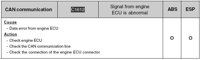

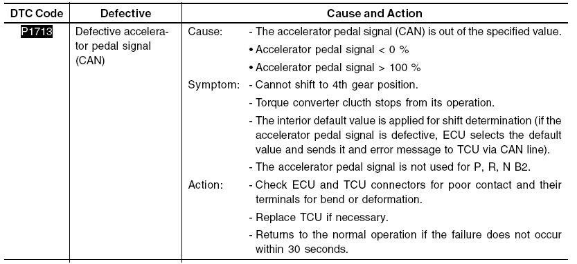

Доброго дня и удачной работы всем читающим !  Ssang Yong Actyon 2,3л / АКПП .  Есть у кого-нибудь толковая инфа по этим корейцам ? Не могу найти полный перечень ошибок, в инете совершенно противоречивая инфа по ним. Имеется 2 автомобиля с одинаковыми ошибками : Р1713 , С1612.  Если Р1713 это Датчик температуры АКПП (Oil temp sensor), то где он находится ? Если Р1713 это  Pedal Signal Error (АКПП), то что такое С1612 ?

P1713-Связь CAN- Некорректный сигнал датчика положения педали акселератора
C1612-Эбу двигателя - некорректный сигнал

Отправлено 02 Август 2011 - 19:48
Согласен:

Спасибо ! Займусь проверкой. Вариант с педалькой приятней, чем аварийный режим коробки...

Продолжение.. Два автомобиля были исправлены. В первом было значительное повреждение резистивного слоя в педальке, педаль заменили. Во втором серьёзной выработки слоя не было, зато окислились подвижные контакты(конденсат ?), промывка спиртом и очистка помогла . Пришел очередной автомобиль с ошибкой Р1713 . Обороты отсекаются на 3000. Педалька внутри в прекрасном состоянии. Напряжения на разъеме педальки 2,5 и 5 вольт в норме. Датчики  педали на ХХ дают 0,5 и 0,2 в., на 3000 об. 1,5 и 0,7 в., на выжатой до упора 3,8 и 1,8 в.  Положения дросселя на ХХ 0,7 и 4,3 в., на 3000 об. 1,4 и 3,7 в. Логически (типовых не нашел) параметры верные.. С непропаями в этих ЭБУ и программными глюками никто не сталкивался ?
