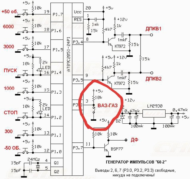

  • Эти осциллки сигналов в статике мало вам что дадут. Лучше всего пойти по другому пути. Собрать к-лайн адаптер и генератор сигнала ДПКВ. Далее информация к размышлению.   1) Просмотрите платы блоков

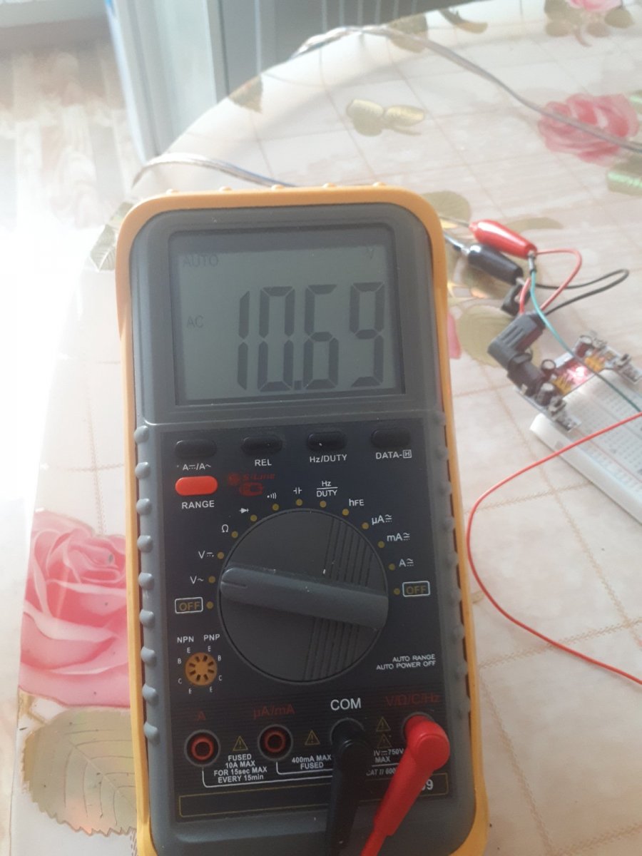

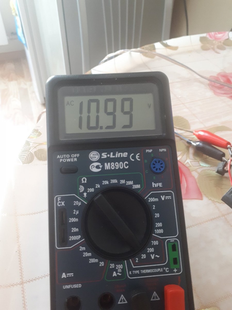

Вот включил генератор собранный по схеме из Чиптюнера, и неоднократно проверенный. Питание 12 вольт.
Как видим низкий уровень -12 вольт, высокий уровень +12 вольт, разбег(амплитуда) более 24 вольт. И этот же сигнал измеряем мультиметром в режиме переменного напряжения, даже двумя мультиметрами.
Отсюда делаем вывод: раз у Сергея 43 сигнал из COM-порта составляет 2.62 вольта, то амплитуда не более 5 вольт. С USB больше и не может быть. А вот достаточна ли такая амплитуда для работы ЭБУ, не знаю.

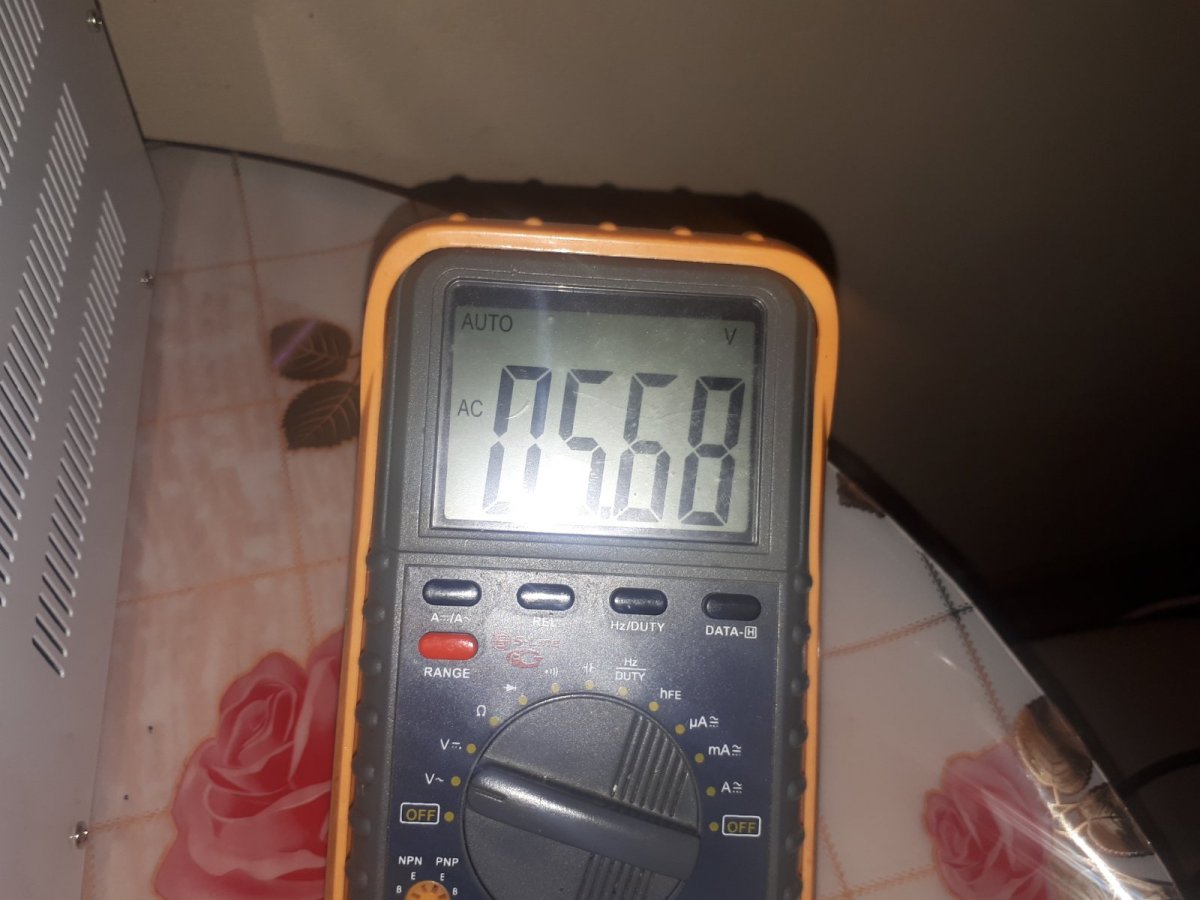

Ради спортивного интереса провёл эксперимент. Подключил питание и генератор ДПКВ к Микасу7, и запустил его. К клемам 48 и 49, вместе генератором ДПКВ, подключил мультиметр в режиме измерения переменного тока. Для контроля работы Микаса подключил форсунки(светодиоды).
Итак, включил питание, МИКАС запустился.
Во время работы Микаса начинаю снижать уровень уровень выхода генератора, контролируя мультиметром. При  6.5 вольт Микас  ещё уверенно работает - светодиоды мигают. Ниже 6.5 вольт начинаются перебои
А при 5.7 вольт вообще перестаёт работать.
Так что, Сергей 43, при 2.62 вольт  он точно работать не будет, поэтому твой Январь и не запускается
на столе эбу запитываю от акб. мультиметр показывает 12.40 вольт на акб.  при запитке и проверки эбу питание на контактах эбу 12.25 вольт.  если недостаточный уровень сигнала то как его поднять чтобы заработала программа 58х?   не даёт покоя то что у других людей это всё работает а у меня нет. возможно нужно вернуться к вашему сергей 188 первоначальному предложению - собрать генератор импульсов по вашей ссылке.
