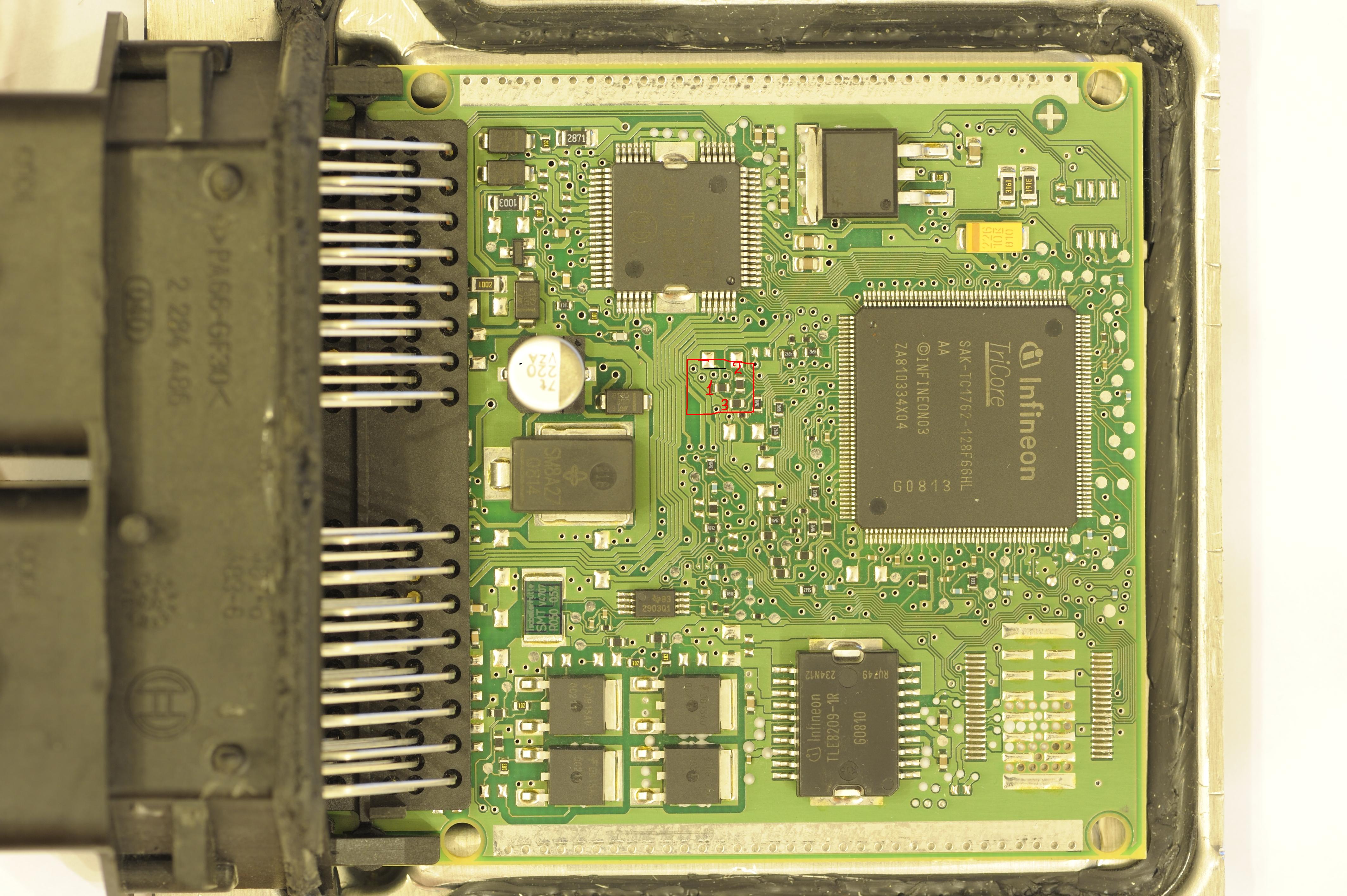

Отправлено 29 Август 2011 - 19:25
помагите восстановить по фото.
может у кого есть разобранный блок.

Прикрепленный файл  ME1797uaz44.JPG   1,25МБ   21 Количество загрузок:Видел где то лечится резисторами млт поверх платы номинал не знаю.

ни у кого нет возможности померить номиналы?

Просмотр сообщенияtmb-ix (30 Август 2011 - 14:56) писал:
как решилась проблема с резюками,для интереса,с фордом была примерно такая проблема,вылечил методом тыка,а начинал сначала графитным карандашом-чертил им пока блок не заработал,потом замерил сопротивление своего художества и впаял МЛТ,пока ездиет не жалуется
