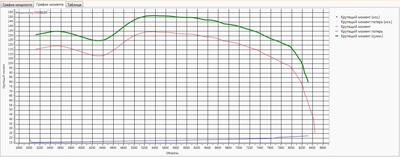

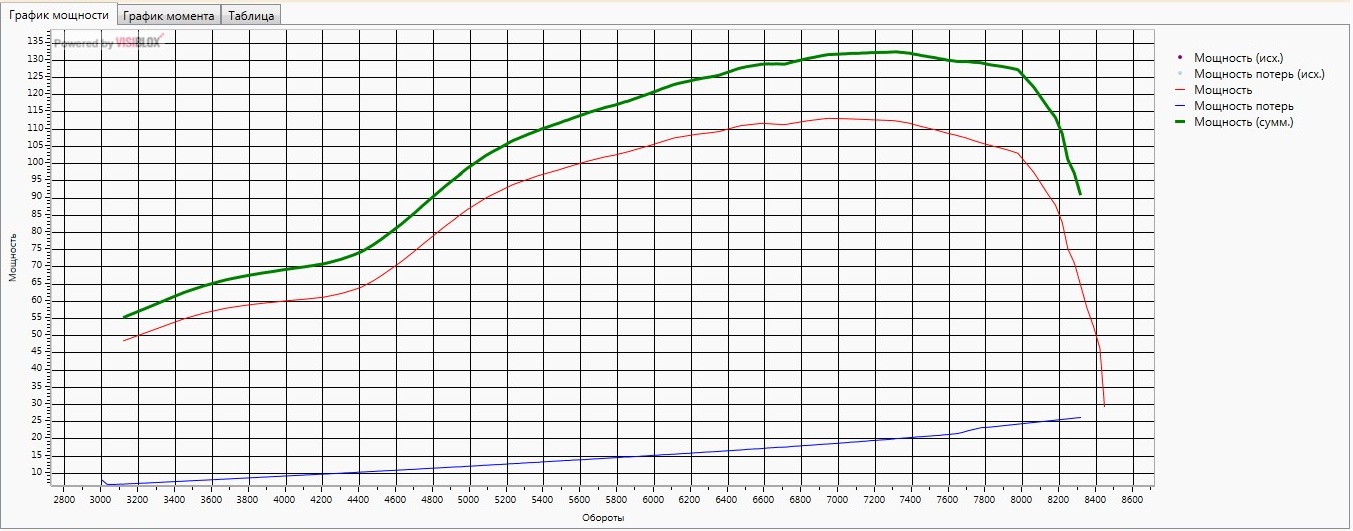

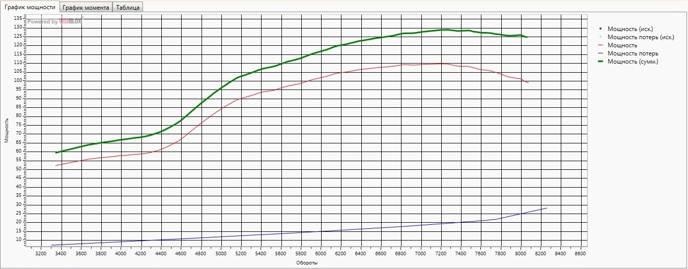

Еще лучше если есть возможность строить на диностенде, вот люди приезжали с восмерькой они сами крутили распредвал причем без фазомера то ли на глаз то ли знают на сколько смещать для нужных градусов, фазы мне не говорили(наверное военная тайна), я только характеристики снимал ВАЗ-08, 8 клапанов(понятно что там и мотор доработан и вал злой). Причем как я понял первый замер где меньше всего получилось был по начальным установочным параметрам. Во втором получили самые лучшие параметры, а в третьем похуже. Соответственно вернулись ко вторым.
Графики прикладываю.
