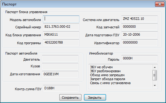

Вот что выдал сканматик .
Прикрепленный файл  газель_андреич.jpg   82,77К   46 Количество загрузок:

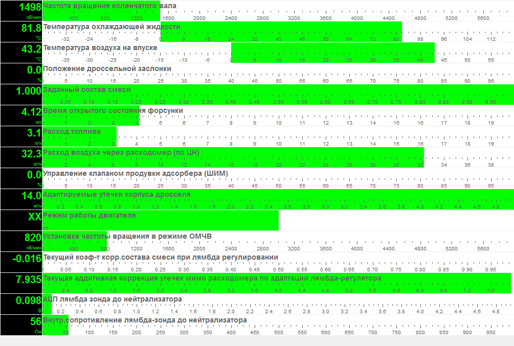

Отремонтировал проводку в районе ДМРВ и датчика фаз . Датчик фаз и ДМРВ поставил новые . После этого машина завелась нормально , но ХХ - 1600 оборотов. При этом дроссель - 0 , параметры ДМРВ и время впрыска примерно в два раза больше нормы. Визуально дроссель закрыт (насколько видно без разборки). На авто установлено газовое оборудование . Газ я пока отключил - все на бензине.
Где тут собака порылась ? Откуда такой расход воздуха при закрытой дроссельной заслонке? Может такой расход дать изношенный корпус дроссельной заслонки (пробег 350000) ? Как микас считает время впрыска - по расходу воздуха ?

Параметры на "ХХ" , лямбда прыгает нормально .
Прикрепленный файл  2011-09-06_013337.jpg   310,73К   42 Количество загрузок:
