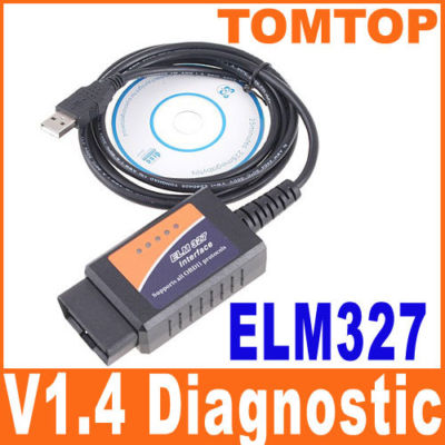

Добрый день, господа! Помогите советом, на днях приобрел себе адаптор диагностический V1.4 ELM327 OBD2 OBDII CAN-BUS Diagnostic Scanner USB для диагностики автомобиля Daewoo Leganza 2.2 американка, испробовал кучу программ, но не одна не заработала. Может кто подскажет рабочую программу и особенности подключения (если таковые имеются). Спасибо.

у меня тоже не получилось
какбы суть проблемы в следующем ELM327 читает только OBD2
а в Daewoo Leganza протокол не OBD
ну вот и все
ну и естественно мы говорим о рабочем шнурке проверенном на других машинах :heresmile:

Во первых-Шнурок этот конечно дешевка,но все пять протоколов OBD там заявлены.
Во вторых-Наличие OBD разъема не говорит о наличии OBD протокола.
В третьих-Если машина бензиновая и выпущена в США начиная 1996г у нее обязателен OBD протокол,если она выпушена ДЛЯ США в третьих странах OBD протокол не обязателен.
Вывод- Машина читатся не будет по OBD протоколу,но это не говорит о том что вы не можете ее прочитать по К-линии с соответствующей программой по ДЕО, если эта прога не будет защищена своим шнурком.

После продолжительных "танцев с бубном" мне удалось все-таки подружить сей девайс с моим авто. Три программы точно работают, показывают по моему верные данные, читаю и удаляют ошибки (специально провацировал неисправность). Так что все в норме. Всем спасибо

Ну какие же тут секреты, Scan Master-ELM, ProScan, Scan Tool
