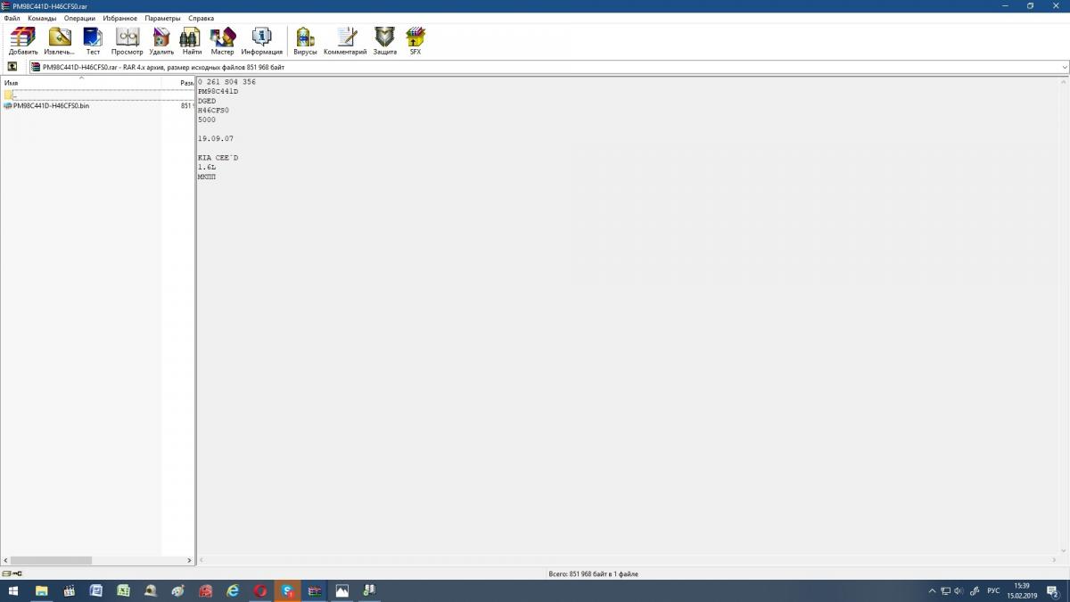

buxxarin Опубликовано 15 февраля, 2019 Поделиться Опубликовано 15 февраля, 2019 что означает первая буква GED-H46CQS1-A000- есть сток GED-746CQS2-A000 вот нашел немного инфы Калибровки DGFD_836CFS2_5000 D – легковой G – бензиновый (Gazoline) FD – Hyundai i30 Может быть: - АМ – KIA Soul - LD – KIA Cerato - ТD – KIA Cerato - ED – KIA Ceed - JB – KIA Rio - MC – Hyundai Accent, Verna - HD – Hyundai Elantra - PB – Hyundai i20 - PA – Hyundai i10 8 – Завод изготовитель ЭБУ - Наверно правильно будет так - последняя цифра года разработки прошивки. Например, 6 - 2006; 7 - 2007; 8 - 2008, 9 - 2009; A - 2010 и т.д. 3 – Нормы токсичности (3-Е3, А-Е3, 4-Е4, Н-Е4) 6 - Литраж двигателя (4 – 1.4л, 6 – 1.6л) CFS- Комплектация (в т.ч. наличие-отсутствие опроса ИММО) - С(D)ES МТ Immo Off - С(D)FS МТ Immo - С(D)PS AT Immo Off - С(D)QS AT Immo все верно. но тогда что значит в моем случае Н ? GED-H46CQS1-A000 машина 2008 года. блок так же 2008 года. судя по выеш изложенному должно быть GED-846CQS1-A000 или GED-746CQS1-A000 как в файле который более или менее по идеи должен подходить. просто мне крайне любопытно почему такого софта нет нигде вообще. попробовать без стока с таким же идентом, я то могу. но проблема возникнет если все не так просто. взаимо заменяемый это идент 100 процентов никто не может сказать. Ни Паша, ни Перс, ни Челяба итд. все разводят руками. Ссылка на комментарий Поделиться на другие сайты Поделиться
тас Опубликовано 15 февраля, 2019 Поделиться Опубликовано 15 февраля, 2019 все верно. но тогда что значит в моем случае Н ? GED-H46CQS1-A000 машина 2008 года. блок так же 2008 года. судя по выеш вот иденты механики Ссылка на комментарий Поделиться на другие сайты Поделиться
buxxarin Опубликовано 15 февраля, 2019 Поделиться Опубликовано 15 февраля, 2019 вот иденты механики ты писал с заменой идентов)))? если есть такой же автоматный сток именно Н , я тебя расцелую)))))))) я просто не люблю не имея стока баловаться с заменой идентов, особенно если они до буквы S на корейцах )) то что после S это понятно можно даунгрейдить и апгрейдить как угодно. но когда в начале идента, как то сыкатно не имея стока. PM98C441E есть с Н в начале идента? Ссылка на комментарий Поделиться на другие сайты Поделиться
тас Опубликовано 15 февраля, 2019 Поделиться Опубликовано 15 февраля, 2019 вот на автомат нет Ссылка на комментарий Поделиться на другие сайты Поделиться
buxxarin Опубликовано 15 февраля, 2019 Поделиться Опубликовано 15 февраля, 2019 вот на автомат нет вот енто то и печально. ни у кого пока не нашел. да выгрузил бы сам давно, но нельзя. клиент просит не вскрывая. не знаю как его уломать( Ссылка на комментарий Поделиться на другие сайты Поделиться
buxxarin Опубликовано 16 февраля, 2019 Поделиться Опубликовано 16 февраля, 2019 вот на автомат нет Отписываюсь по результату. GED-746SQS2 полностью взаимозаменяема с GED-H46CQS1-A000. Можно смело по розетке. по комплектации так же попала отлично. Все получилось. Ссылка на комментарий Поделиться на другие сайты Поделиться
